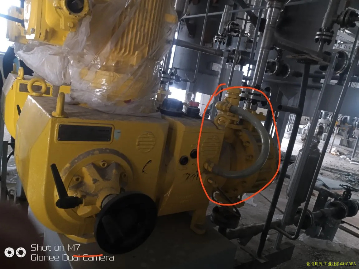

红色圈中这根管子有什么作用!这是个隔膜计量泵

安全阀

在油箱附近,看似油管

应该是超压后把隔膜与活塞之间的油反回到油箱里防止憋泵

这个是减压阀回流阀,作用是隔膜保护。

安全阀出口回流阀。

米顿罗计量泵,为超压泄放

管子是回油管

防止倒吸的作用

加大回流的回流管

回油 泄压
