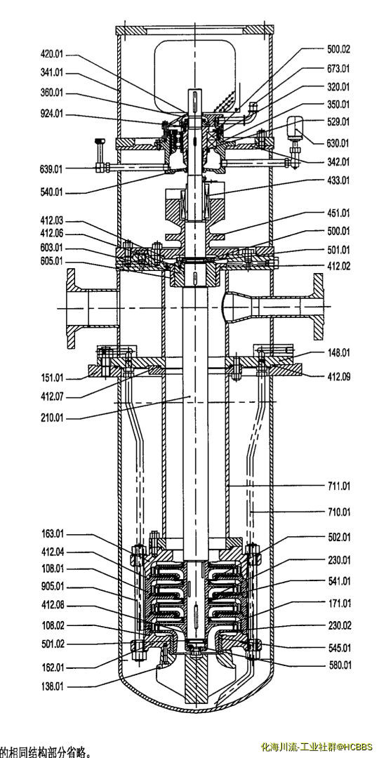

一立式多级离心泵气密时未发生泄露,但气相预冷期间,泵大盖处发生泄露,拆检泵体,密封O圈、法兰密封面未发现异常,请问泄露原因是什么?

结构图发一下

就是从进出口下部的法兰处漏气

a梦没多啦 发表于 2020-07-01 23:48
就是从进出口下部的法兰处漏气
应该还是O型圈的问题,再就只能是焊接问题,材料问题了
发表于 2020-7-1 23:51:54
中原人 + 10 深入讨论
着色探伤了  没发现问题  O圈新换的   再拆开   O圈也没挤压变形  弹性挺好
发表于 2020-7-2 00:11:37
中原人 + 5 深入讨论
原因:1、没有充液过程,直接边充液边排汽;2、降温预冷速度太快,一般控制在每小时不高于25°C;3、充液后未排气。

中原人 发表于 2020-7-2 05:51
我除了预冷步骤可能有问题外,还应考虑哪些因素

应该是法兰温度降低比螺栓降低快造成的。

O型圈或者密封面有伤痕,涂抹密封胶,12小时密封胶固化后再预冷,预冷过程中对法兰螺栓重新紧固
发表于 2020-11-7 17:35:09
backcat666 | 显示全部楼层       最后访问IP广东省
法兰密封面比较宽也可以用合适材质的垫片代替O型圈,注意涂抹密封胶,密封效果更好的
