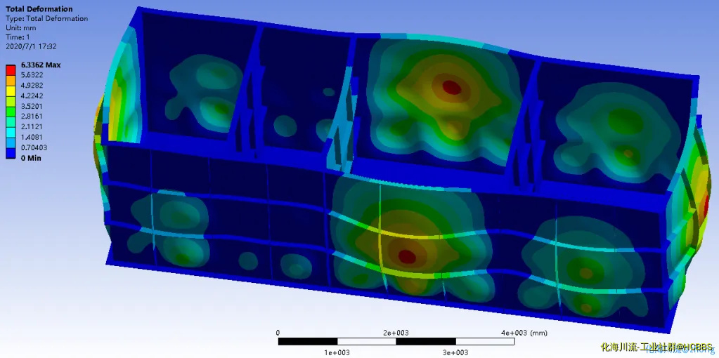

常压矩形敞口容器,尺寸9.5m(长)×3m(宽)×3m(高),中间有隔板,外部采用扁钢加强,workbench应力计算结果如下图所示:计算结果:
(1)最大变形6.3mm;
(2)最大应力虽然是432MPa(图中应力显示范围已手动更改),但是主要集中在扁钢局部位置上,箱体应力大部分都在50以下;
问题:
(1)按规范计算(E型)的话,需要的加固柱很密,也很大,不知道什么原因?
(2)应力计算结果来看,箱体大部分应力及变形都比较小,只有局部应力比较大,是否能够正常使用?

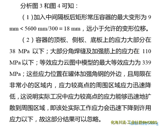

简介--最大应力虽然是432MPa的话,加强扁钢应力超过允许值,则扁钢可能会应力超限而断裂,扁钢断裂对箱体就起不到加强作用,会影响箱体的使用。-登录查看全文

简介--按膜加弯评判,432MPa超标了。增加筋板厚度和高度或者加密筋板-登录查看全文

简介--有篇论文这么写的,局部应力较高的区域能够迅速扩散掉,感觉也有点道理 登录/注册后可看大图 image.webp (40.33 KB, 下载次数: 3) 下载附件  保存到相册 2020-7-2 09:12 上传 //  ...-登录查看全文
发表于 2020-7-2 09:15:05

简介--你这个壁厚多少啊?10个厚?-登录查看全文
