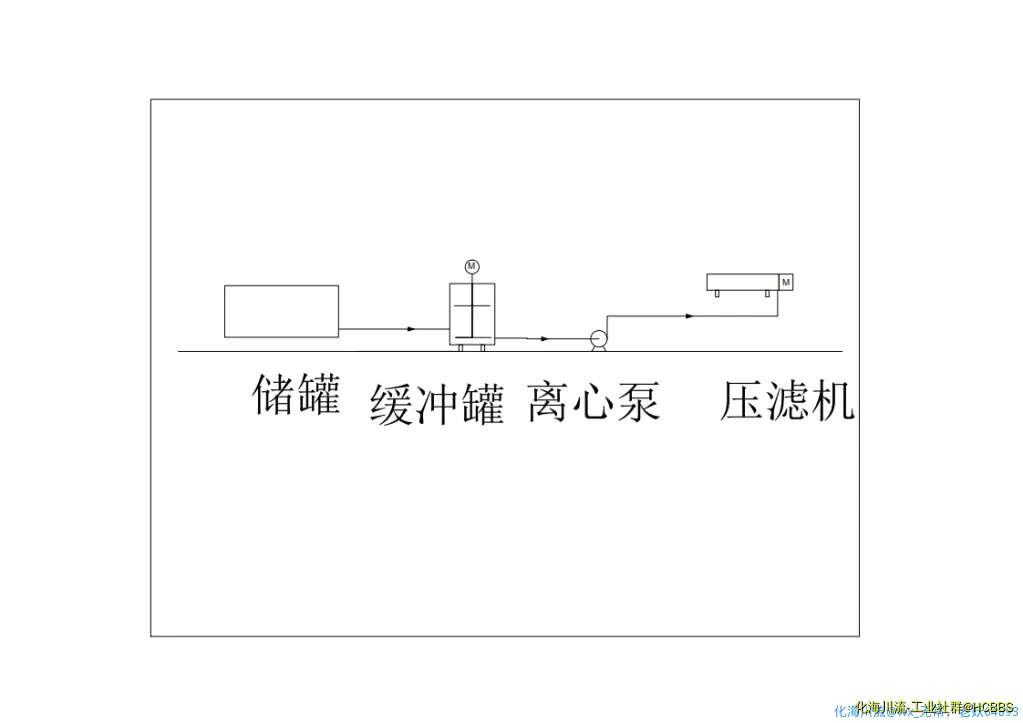

leoxwf123VIP会员 VIP会员 | 显示全部楼层 |阅读模式       最后访问IP浙江省
我公司有一个36立方的储罐的还AlCl3的90℃左右的酸性水溶液,需要经泵打至压滤机,目前在用的是在泵前加装一个缓冲罐,但是由于温度较高,泵抽上来的时候总是带有酸性气体,真空一下就没有了,缓冲罐上加水的话又影响产品质量,也不能用液下泵,因为罐子里装有搅拌,容易碰撞,请问大神们有什么好的建议吗

wx_无常,老妖64893VIP会员 VIP会员 | 显示全部楼层       最后访问IP广西壮族自治区

橡胶硫化促进剂VIP会员 永久VIP | 显示全部楼层       最后访问IP山东省
wx_无常,老妖64893 发表于 2020-7-3 08:29
根据楼主的描述,我制作了一个简易图,楼主看看是不是一样的。
发表于 2020-7-3 09:10:03
