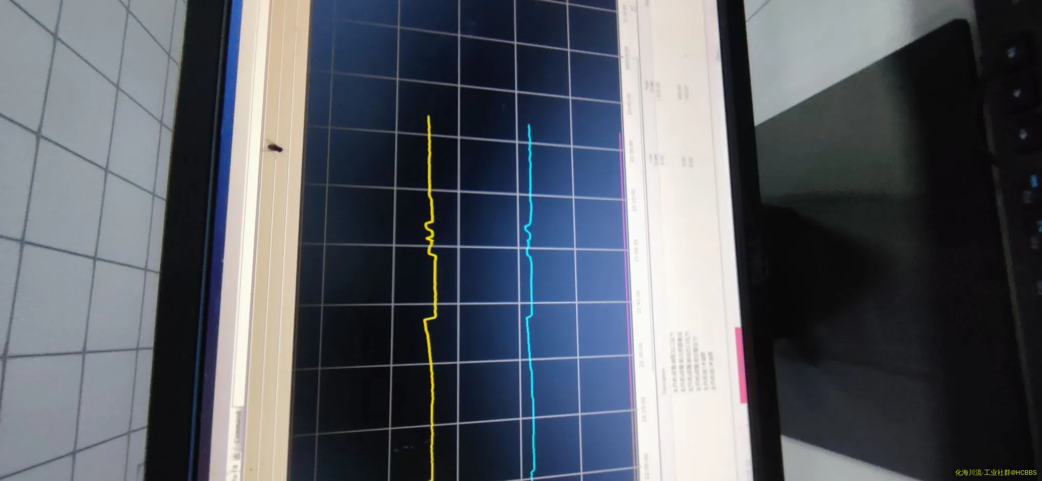

主风机的润滑油站,用2台双螺杆泵,泵出口压力一段时间就自己掉下来,然后又上去,清理过入口过滤器没有杂物。

通常油站过滤器分泵前过滤与泵后过滤,看看泵前过滤是否存在问题,供参考。

清理过泵的入口过滤器没问题,介质化验杂质也没问题

检查一下控制压力的调节阀,这个调节阀一般控制返油箱流量来控制压力。调节阀可以打自动或手动。如果打手动能控制平稳,就是调节阀的问题。可以让仪表专业的来调整一下调节阀的比例积分直至能平稳控制压力。

wx_忖度????77694楼主 VIP会员 VIP会员 | 显示全部楼层       最后访问IP辽宁省
确认过调节阀都是手动,油压慢慢上涨,涨至一定压力,曲线呈段落式掉下来。周而复始。
