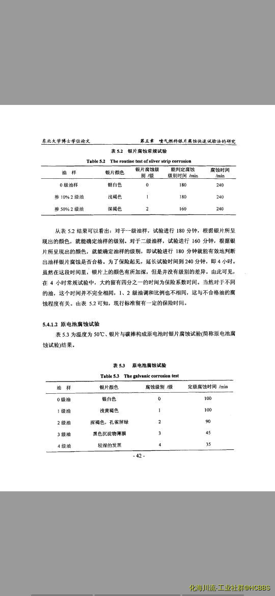

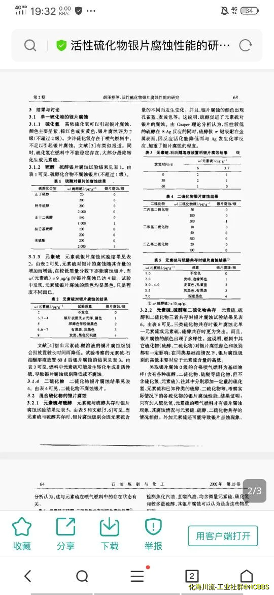

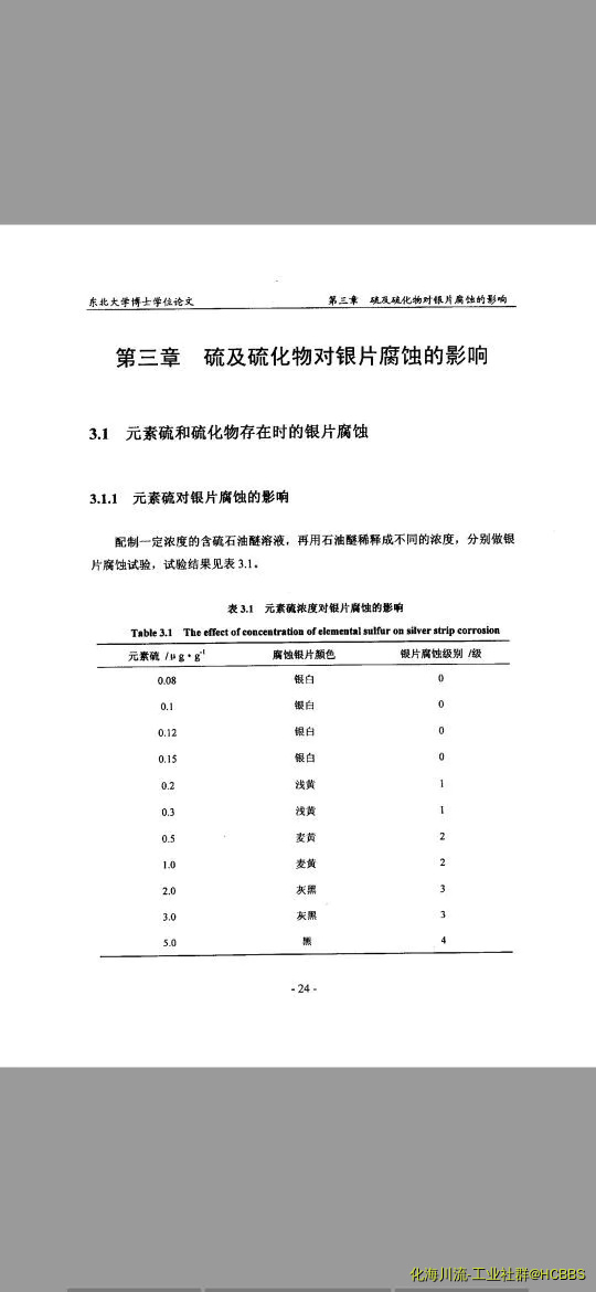

这是刘琳博士的一篇关于银片腐蚀的文献。我有两个疑惑。一个是该文献列出的硫浓度和另外一篇文献给出的有比较大的出入。二是后面有一个是合格油掺和百分之十二级油后结果是一级,但是按照计算后的硫浓度应该是零级。这是为什么呢? 恳请朋友们解答!

银片腐蚀(包括铜片腐蚀)是个总活性硫、及其他活性物质的综合作用,元素硫只是活性硫的一种,活性物质变化,使得腐蚀等级难以与元素硫呈线性关系。

wx_金泽金泽70512楼主 VIP会员 VIP会员 | 显示全部楼层       最后访问IPInvalid
但是总体来说腐蚀等级还是要和硫浓度成比例的吧
