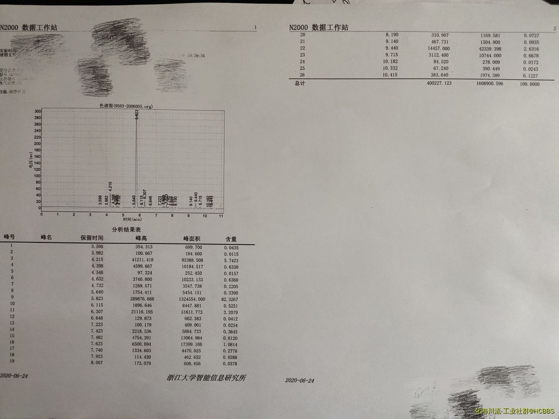

背景:原料中含有3,4-二氯三氟甲苯;3,4,5-三氯三氟甲苯甲苯;2,4,5三氯三氟甲苯;还有一些其他的杂质。34的沸点173℃,345沸点202℃,245沸点在210℃以上。
问题:间歇精馏,在精馏过程中,按道理讲34沸点较低,应该先出。但是在分离过程中,345产品和245产品中也含有34,而且越蒸到最后34含量越高,从一开始的0.5%涨到3%,我想问一下这东西分解吗?有没有可能重组分杂质中一种东西分解成34?下图是蒸完后残液的化验单。求大神解答。

是不是催化剂没处理干净,有氯掉下来成了34

这个问题我也有考虑过,不敢确定。我觉得与245后面的重组分可能有关,不太确定。
