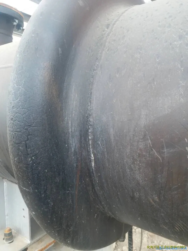

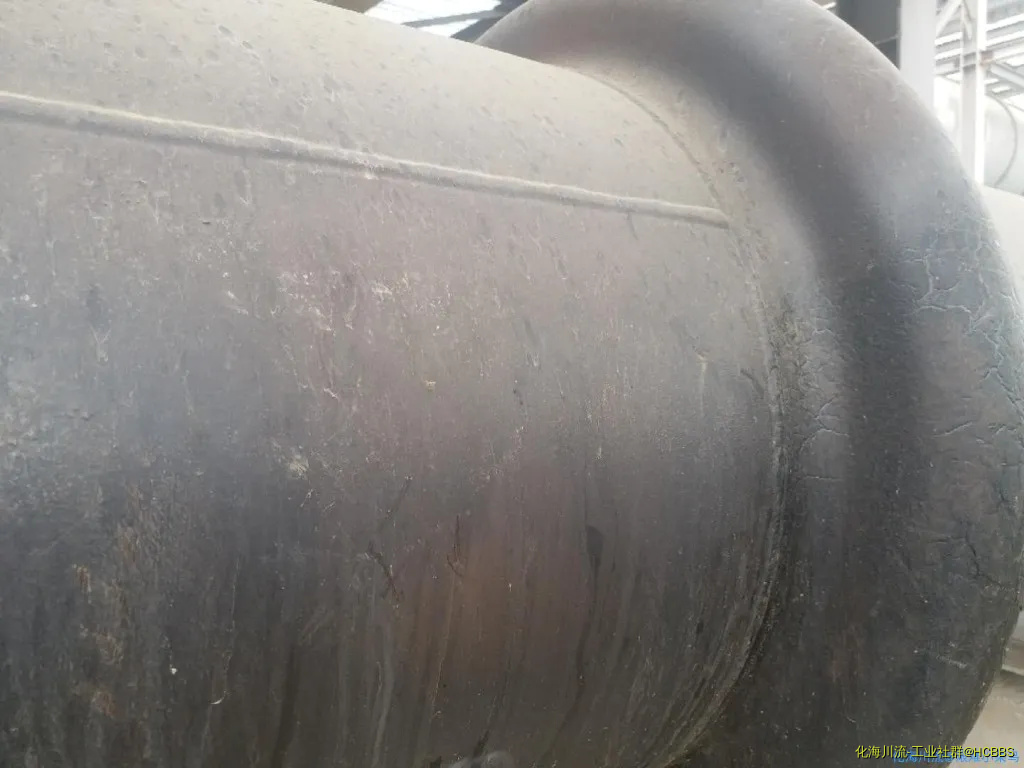

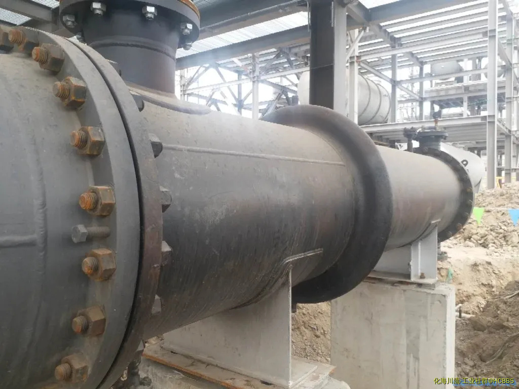

想请有经验的专业人士帮忙分析一下,现场的设备有可能经历了什么变成这个样子
发表于 2020-6-24 14:33:07
之前的漆膜出现皲裂
之前的漆膜出现皲裂
整体颜色变得发黑,不均匀
整体颜色变得发黑,不均匀
像被火烤过
像被火烤过
B0SS + 8 发起议题

如果是油漆裂掉除掉再看看里面,如果是膨胀节裂掉了那就需要换了。

膨胀节没有裂~外面漆膜黑乎乎的,就是想知道正常情况下放置会不会出现这种情况~如果被火烧过对设备本身有什么影响

做一下UT,查一查焊缝有没有裂纹。

安全起见,建议楼主做一下UT检测。看看有没有裂纹。

有可能是采购到翻新的二手设备了

看图片这个位置是受过高温炙烤了吧?
在压力高温的作用下可能出现鼓包形变,这个部位应该测一下厚度变化,没有形变基本正常,只是漆面龟裂。供参考。

这个应该不会…出厂检验和到场…没问题

嗯嗯…担心就是设备结构受损

不是…新设备…还没投用

初步怀疑是被火烤过…

有没有可能热处理时不均匀

一般不会出现这种现象,大概率是焊缝出现延迟裂纹。
