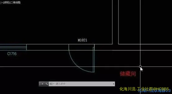

1、输入S,回车或空格,先从左往右框选门,如下图所示。
2、空格确认选择后,在图中随意单击一点作为拉伸的基点,然后拖动光标,因为门的顶点被全部选中,因此门会跟随光标移动,而从左往右框选时,墙体顶点并未选中,因此墙体不会有变化,如下图所示。
3、按ESC中止拉伸命令,空格重新执行拉伸命令,这次从右往左框选门窗和旁边的墙体,如下图所示。
4、空格确认选择后,在图中随意一个基点,移动光标,可以看到门和墙体的顶点一起跟随光标移动,如下图所示。
5、移动光标到基点右侧,当出现水平极轴时,输入400,将门窗向右侧移动400,如下图所示。
