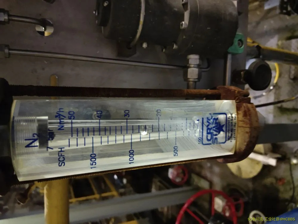

[讨论] 这个流量计,是什么流量计?怎么读数
3.7K |12
这个流量计,是什么流量计?怎么读数

浮子流量计,按刻度读数

也叫转子流量计,分别是两个计量单位,标米立方/小时和立方英尺/小时。

测氮气的

转子流量计,读刻度值,左右两边的单位不一样

读数 就是里面的那个小铁球在那个刻度就读那个值, 左边数值对应左边的单位  右边的数值对应右边的单位。

玻璃转子,双刻度

玻璃管转子/浮子流量计。面的那个小铁球在那个刻度就读那个值, 左边数值对应左边的单位  右边的数值对应右边的单位
