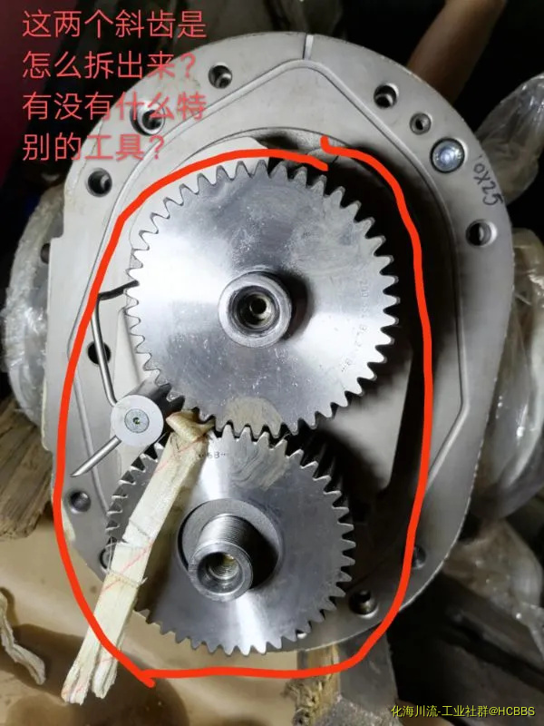

用什么样工艺设备拆解?谢谢各位

看上去是直齿轮
发表于 2020-6-15 05:30:05
荣誉会员  |  头衔:  TA未设置
是不是卡环或反向螺纹锁紧的
发表于 2020-6-15 08:22:32
pqdb121VIP会员 VIP会员 | 显示全部楼层       最后访问IP黑龙江省
百分百是用油压打下来的。装也是用油压打进去,千万别硬拉,硬拉会破坏密封面的。
发表于 2020-6-15 20:51:32
轴中心有扣就是明证
发表于 2020-6-15 20:53:37
需要一个打压泵,还得找个丝头,回装腰线间隙也不好找,我干过一个斜齿的。比你这个难多了,这玩意不是几句话能说明白的,找找相关维修视频吧
发表于 2020-6-15 21:06:52
揭后江 | 显示全部楼层       最后访问IP浙江省
已绑手机   ★悬赏任务→ 发悬赏(0)  承接(0/1)
热装的
