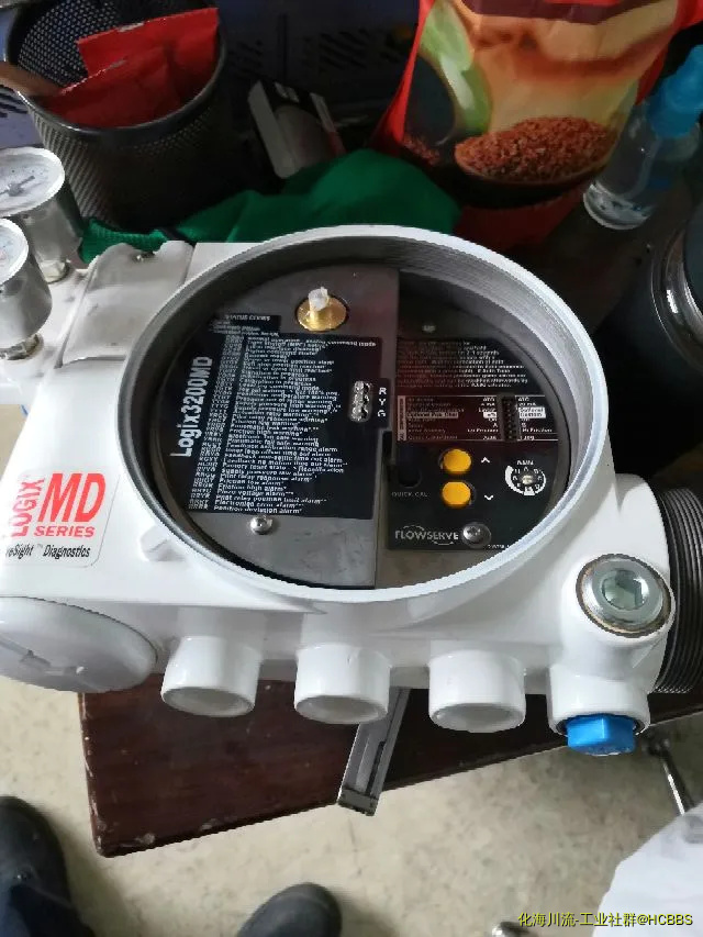

请问福斯3200MD指示灯出现GGGY。怎么消除这个。

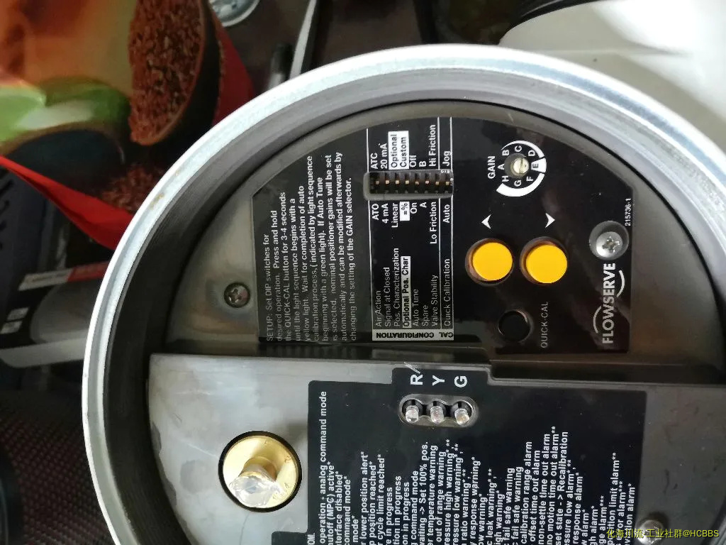

GGGY是开度为0%,正常啊!
发表于 2020-6-17 10:53:09
紧急关闭模式,可以不用管,也可以把关闭模式取消

正常的哇,应该是没有通电,看一下说明书
