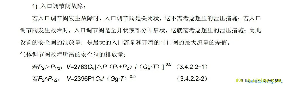

安全阀泄放量计算时,对于安装在设备入口的控制阀,发生故障时若处于全开位置时:
对于气相管道,如果满足低压侧的设计压力小于高压侧的设计压力的2/3,则安全阀的泄放量应按下式计算:
W=3171.3(CV1-CV2)Ph(Gg/T)1/2
式中:
W―――质量泄放流量,kg/h;
CV1―――控制阀的Cv值;
CV2---控制阀最小流量下的Cv值;
Ph---高压侧工作压力,MPa;
Gg---气相密度,kg/m3;
T---泄放温度,K
另外还碰到一个计算公式:如图片所示,这两个公式计算出的泄放量差别挺大,请问大家碰到这样的问题了吗?

请问,你这两个公式引自哪里?我觉得还需要具体情况,具体分析。比如阀后设备的设计压力(或安全阀设定压力)大于调节阀气源的压力,就没必要考虑此泄放量。

第二个计算公式出自哪个规范手册?
