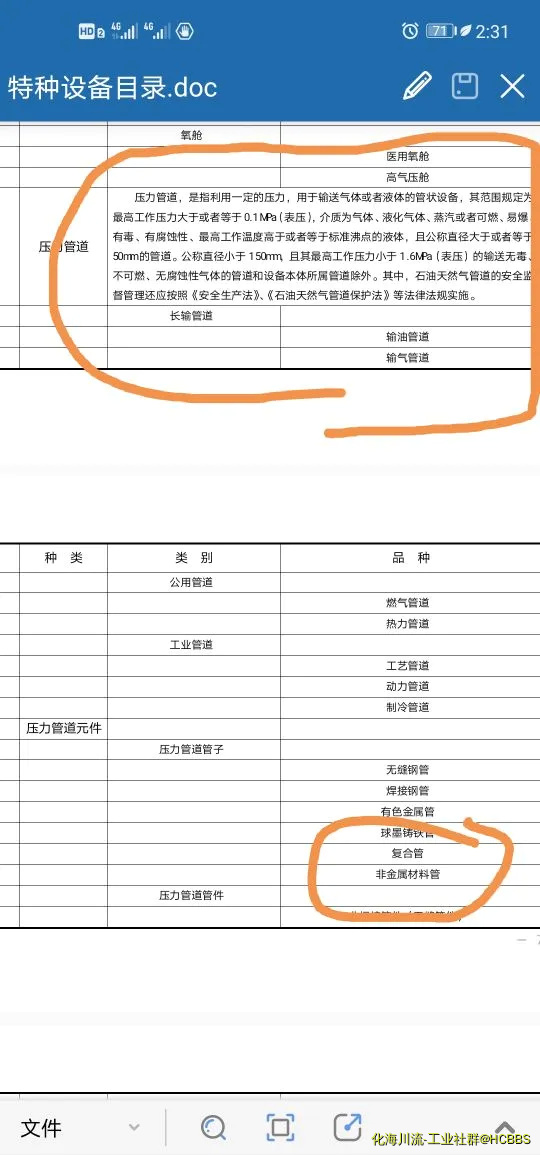

请问非金属管道或者钢衬管道有需要划入压力管道的情况吗?

是否压力管道,与管道材质无关

这个是有适用范围的,是不包括非金属管道的  详情 回复 发表于 2020-6-12 10:48

和材质无关,看压力温度介质。不过衬里管道小管道较多。

和材质无关,压力和温度满足就是

那衬里管道划分为什么级别压力管道?

.webp 这里的包括其衬里层说的是钢内衬管道吗?

gb类有非金属压力管道,gc目前没标准

应该依照《特种设备安全法》制定的《特种设备目录》中的压力管道定义,该定义中没有对管道材质做出限制。法律仅次于宪法,其他条例与之冲突,均不做数,只能说这部分管道不受条例监管。
