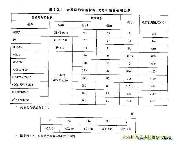

我们现在需要用到介质是热空气的管道上的垫片,法兰是凹凸面法兰,DN500~1000,最高温度725℃,压力2.5MPa(对应法兰是class900),应该用哪种形式的垫片比较好,有没有什么标准标准?最好是能够适应多次拆卸的(每周拆三次),不是那种拆开一次就必须换新的。
我查了HG 20632,上面加柔性石墨的金属缠绕垫和有覆盖层的齿形组合垫都只能用到650℃。

好像没有用在凹凸面上可以拆装三次不换的。即使用钢圈槽法兰,钢圈也不能保证三次可以不换。

700度,平面法兰可以用不锈钢缠绕垫、齿形垫。耐温的话,看材质316。

你这种情况要选用金属环形垫了。其他的垫片温度达不到你的要求。你管道用的什么材质,可以参考管道材质选用,下图HG/T20633的垫片参数,

美标法兰标准中规定法兰连接最高使用温度只到538度

你理解的不对,只是对538度以上对材质热处理有特殊要求,并不是说这么高温度以上就不许用了。

首先一周3次,这个有点频繁。一般的垫片都要求拆开就换新的。缠绕垫再次使用有个回弹率失效的问题,多次使用里面的缠绕带会散。金属垫片这么频繁会对法兰有损伤。我家就是垫片厂家。你可以和我联系,讨论下那种材质,形式更合适。13120567768
