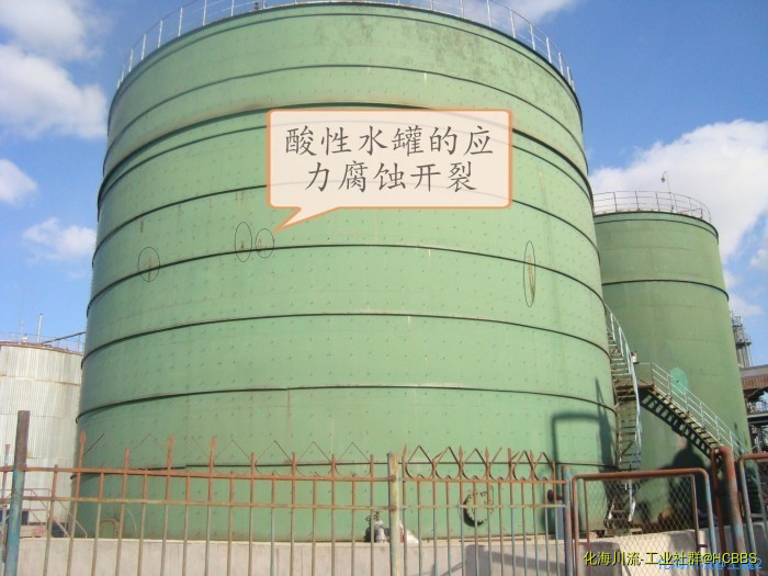

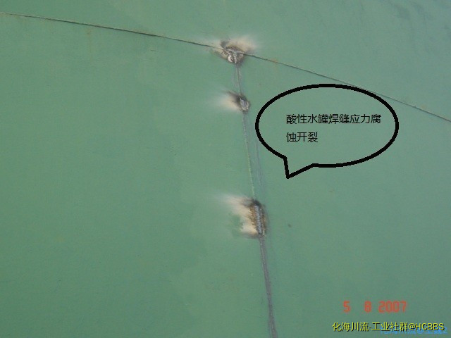

     下图是石化的常用的5000立方米酸性水罐,原料水中H2S,还含有CO2、CN、酚和油等多种介质,PH值在10±0.5,原料水的温度65~70℃。在这样的操作条件下,碳钢罐表面腐蚀比较严重。在焊口及金属母材弯曲处(如罐里立柱底附近钢板受压弯曲变形处)出现应力腐蚀开裂现象。

水汽,电化学电池原理吧,原油要做阴极保护一样
发表于 2020-6-13 10:15:13
这里没有原油。不过做阴极保护一定要注意细节,主要是酸性水中会存在易燃气体。  详情 回复 发表于 2020-6-15 21:45

防腐,可以用聚苯胺做个挂片实验。
