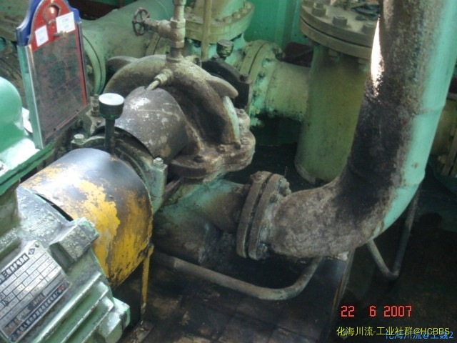

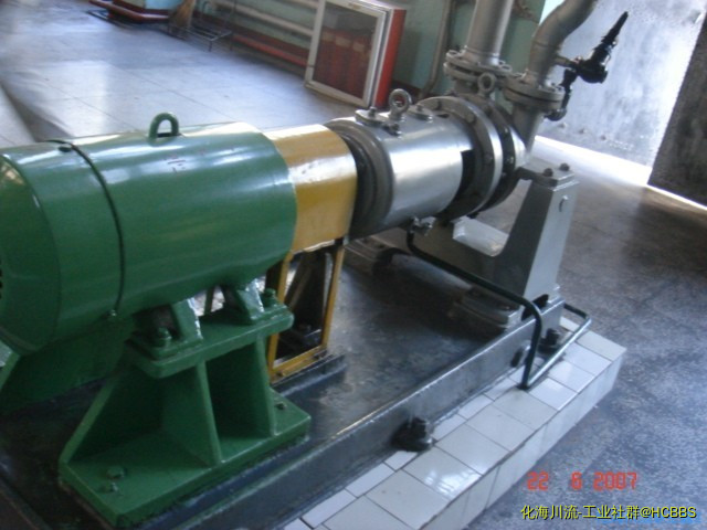

        以下图片同在室内使用,一台使用醇酸磁漆体系防腐,一台使用环氧磁漆体系防腐。使用结果不一样,一台使用2年左右(醇酸磁漆)不是不擦洗,就是不好擦洗,因为油污已经渗进涂层表面非常不好擦洗。另外,擦洗完涂层表面已经出现渗入油污的痕迹。另一台污渍没有渗入到涂层表面,很好擦洗,现已经使用10年以上。
发表于 2020-6-10 12:24:35
防护涂层为醇酸磁漆
防护涂层为醇酸磁漆
防护涂层为环氧磁漆
防护涂层为环氧磁漆

看着是不一样哈,下面这个看着像新的一样
哪一台是用什么涂层的,楼主最好在图片里面就标上

下功夫和不下功夫效果大不一样。这中间存在:刷漆前是否除锈、选漆种类、刷漆选择当时气象条件;要综合考虑进行评判。
