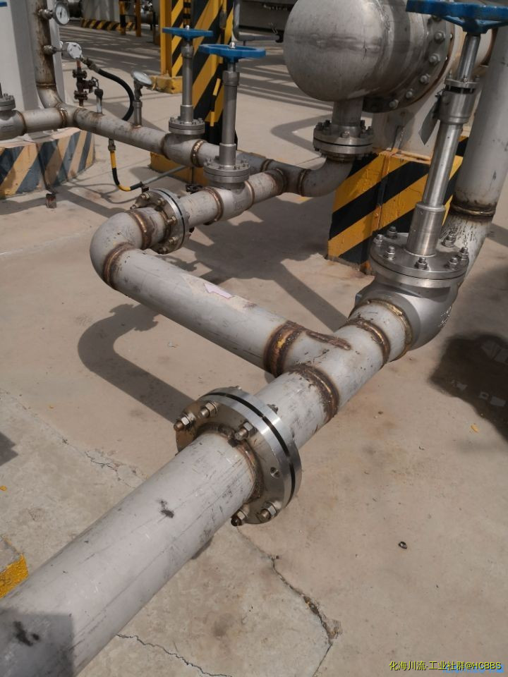

[讨论] 今天去小兄弟的天然气液化厂喝酒 随手拍 看看此管道有什么问题

看看此甲烷150管道有什么问题,请用标准规范回复,

接管太短了,焊缝太近,容易集聚应力。

法法兰螺铨缺少,螺铨太太长

在书童前辈的眼里,那那都不符合规范是不
我是非专业人士,仅用我知道的常识补充下大伙可能没注意到的问题有哪些?(关键规范真不知道有哪些......)
1、管道没有相关的接地措施
2、管道既然投用了,应该按规定进行涂装工作。
3、所有焊口好像没有做过适当的处理(锈蚀比较严重)。
4、150的管道不轻吧,何况阀门也不小了,应该有相应的管托及阀门托架。
暂时只能看出这些.....

仔细按照化工企业静电接地设计规程HG/T20675-1990看了,现场管道有接地线,接地没问题,

螺栓是8根 看了SHT 3097-2017 石油化工静电接地设计规范 ,对有不少于2根螺栓连接的法兰盘,可不跨接。
跨接没问题

SHT 3043-2014 石油化工设备管道钢结构表面色和标志规定  不锈钢管道不需要刷表面色。
颜色没问题

目前问题少了一条螺栓。但我看着这焊接方法好像不对劲
不锈钢管道焊缝不允许有严重氧化或过烧(指焊缝的正面或反面发黑、起渣等),照片中焊缝发黑,应该是这个原因。
记得有一个规定,管径大于60mm或壁厚大于6mm的管道采用氩弧焊打底,手工电弧焊盖面的焊接工艺。氩弧焊打底时最好采用摇摆滚动法工艺,确保根层及盖面层的质量。

变径和阀门直接连接,没有直管段过渡

我判断是偷工减料,全部氩弧焊了,断弧后应滞后关气,以免焊缝氧化发黑。发黑是焊缝质量最差的一种,容易发脆。
另外一种可能性是氩弧焊打底后确实使用了电弧焊,但电流太大,图快导致
还有一种可能就是根本未使用氩弧焊打底,直接使用电弧焊,并且电流特别大,过烧导致不锈钢氧化发黑。

法兰该采用WN类型的

安全起见的话最好在法兰与法兰之间增加铜片连接防止静电积聚

过滤器没看到有接地啊。。。。。。。。

三通上那道直焊缝是什么情况?法兰不应该用PL的应该用WN的~~这两副法兰加的意义是什么?

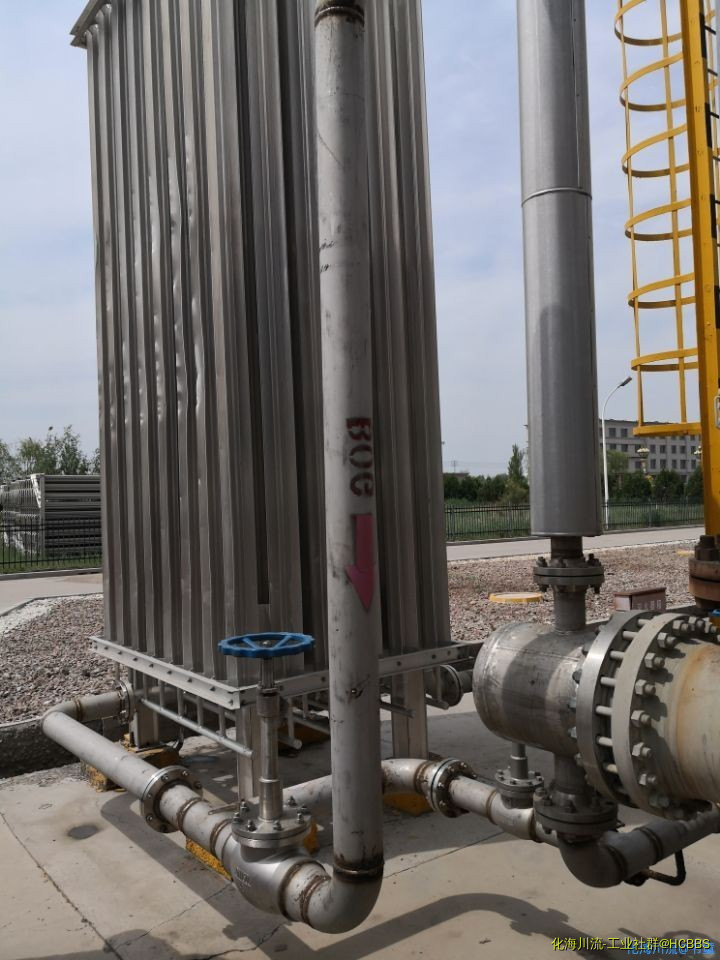

个人愚见:此处为汽化单元,涉及低温介质,具体温度不太清楚,安全警示标识缺失;建议打围;如是易燃气体,静电释放球装置。换热器的滑动端不知道是否按规范施工。管道支撑可以考虑增加。阀门可增加常开、常闭、调整等状态标识牌。

1,汽化器150管道及阀门处无支架支撑;
2,法兰缺螺栓
3,液化天然气汽化器入口封闭段未设安全阀
4,管道标识不符合GB,色环,流向,介质
5,焊缝未酸洗
发表于 2020-6-9 09:07:23
这个是BOG的加热器,管道上已经有介质和流向了  发表于 2020-6-9 17:09

螺丝穿的数量不够,螺丝有点长,没有静电跨接,管道没有支架?管道介质流向标志该重新刷刷了,还有说个题外话,这个焊工的技术是真不咋地

1、管道缺少螺栓
2、管道支撑应该要增加支撑
3、不锈钢管道焊缝未酸洗4、管道采用法兰连接,阀门用焊接?不太理解这样设置的目的
