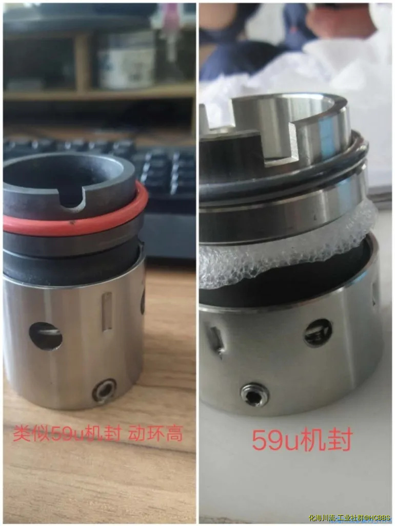

公司维修设备拆下来一个机封,与59U机封结构形式一样 但是动环要比常规59U的要高,规59U的机封就会比较短,不能用在该设备上,希望各位海友能告诉一下,这种比较高的类似于59U的机封是那种型号,或者是定做的

高的那个是大弹簧的吧
发表于 2020-6-7 09:19:45
qishanbinVIP会员 VIP会员 | 显示全部楼层       最后访问IP四川省
大弹簧

如果安装空间够得话,可以自理调整安装到指定高度。有的公司叫这个叫56U.大弹簧!

拍下泵轴放密封的位置看一下。大瘫弹簧的可能是104B的,59U是小弹簧,大弹簧的安装压缩量大,59U的压缩量小,静环密封圈是包覆圈耐腐蚀,如果动静环内静一样,实在没密封可用的话,调整下动环安装位置,59U密封也是可以用在这台设备上的

大弹簧改小弹簧了

104机封。
