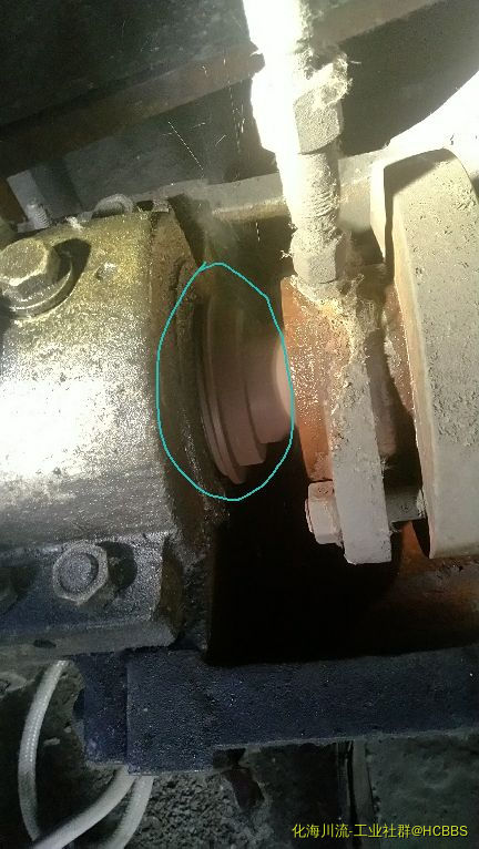

求教各位,给水泵轴瓦旁边这个东西叫什么?是防止水串进轴瓦的吗?有人叫它挡水圈,不知道正式的名字也是这个吗?

看图中位置是轴承箱轴封端盖。里面是骨架油封。防止轴承箱里油外漏。也有防止机封漏水顺轴流进轴承箱的作用。

我们这里把这个部件叫挡油环。
挡油环一般要把多余的油挡回去、不来让外流外漏。挡油环一般是安在旋转的轴上与轴同步转动。
1、挡油环主要是用在齿轮箱内,因大齿轮采用浸油润滑,通过大齿轮激溅作用使与小齿轮啮合得到润滑。源
2、而滚动轴承通常采用脂润滑,为避免油池中的润滑油被溅至滚动轴承内稀释润滑脂,降低润滑效果,故在轴承内侧加一挡油环。挡油环在轴向2113定位下,与主动齿轮轴及轴承内圈一起旋转。

防尘盘、挡油环

厂家不一样,叫法也不一样。

防尘盘,迷宫环,挡水环,挡水圈,轴承隔离器,骨架油封,磁力油封,都是不一作用,防漏,防水,防尘。

挡水环

挡油环,防止油往外漏,也防止外界的的赃东西进入轴承箱,也防止密封泄露后进入轴承箱

防尘盘

挡一切不能进的东西,

挡油环 挡水环   挡环

现在大家多选用轴承隔离器或磁力油封了!
