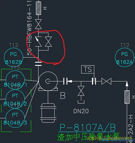

[讨论] 泵出口为何单独给止回阀加跨线?
6.3K |11
qaz我caoVIP会员 VIP会员 | 显示全部楼层 |阅读模式       最后访问IP江苏省
泵的暖泵线是从切断阀后到止回阀前,这个只有止回阀
还有进口TS表示什么?

跨线是停车放液用的,入口的是临时过滤器

可能需要物料倒回来的需要.......

预热线我见过两种,一种你们这种,还有跨过单向阀和出口阀。这个可能就是设计院的设计理念问题。

单向阀的跨线,如果上面的罐要放液就走得跨线。还有一个就是我们以前管线老堵,通过跨线的阀门,可以判断单向阀是不是堵住了。

给备用泵,暖泵用跨线。
A 运行B 备用,物料从A出口反走,经过跨线--B泵壳---泵的总入口。
物料温度高,或者黏度大。
临时过滤器。

止回阀跨线作用:排气、放净、防冻、暖泵等,立式止回阀上部有一段放不净,冬季需注意。

止回阀没有旁路,你暖泵怎么暖?

暖泵怎么暖

止逆阀的旁路呗,因为止逆阀是单方向的

止回阀坏了可以临时用
