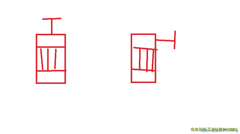

各位前辈好!
如题所示:再沸器管程出口管嘴是沿着管子方向还是垂直于管子方向?
方向选择是根据什么来确定的?
如图所示。
谢谢各位前辈了。

没有这方面的经验,个人认为沿着管子方向阻力小,垂直于管子方向有利于气液分离,具体视现场相邻设备确定安装方向

知道两种都可以,但是不知道到底该怎么选择

我在工厂看到的都是垂直于管子方向的

看安装距离而定,安装距离允许优选1,想缩短安装距离,选2

谢谢各位前辈了!还有其他选择理由吗?

我看到的还是两种都有,还真没有研究过这个。个人觉得这是选不同类型的管箱有关系吧!

出口管垂直于管束,再沸器和塔的安装高度低、阻力小,沸点升高也相对较小一些,造价相对于出口管与管束同向的低一些。精细化工空间相对紧张,一般选择垂直于管束。

应该都可以吧,还要计算管道阻力和工艺要求
