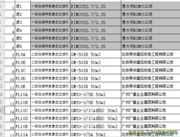

我们装置的意大利产EIMCO转鼓真空过滤机在最近一年多,频繁出现滤机绕线松的问题,经常维修苦不堪言,大概每隔3个月就要换1次钢丝。
这是一个我们使用的滤机型号,广重和燕山的都没有类似问题,兄弟企业也是一年换1次基本算多的。
这是一个最近的修理记录和相关操作参数。
我们已经尝试过改变钢丝的直径,由原2.0改2.2。在3#滤机上进行了嵌条改造,改成卡槽型。但是目前2种办法收效甚微。
我昨天发现,就是在收线器没有达到底部的时候,滤机钢丝已经开始偏移。
理论上这个收线器可以达到20厘米。
前两根绕线偏移了
这是燕山的前面的压条有沟槽,正常情况绕线应该是这样,一旦偏移过多,后面会引起钢丝松脱拉断。
目前我们还在进行的实验,包括降低温洗溶剂温度(目前看来有一定难度),还有采购新的绕线机,还有增加拉紧力,实验新的操作方法,尽量降低温差对滤机钢丝的影响。也会对施工人员绕线过程进行全视频监控。
各位坛友有没有什么想法或者建议可以给出的。

就局部显示,不知行程如何,是否考虑其他传到方法,如电液、电动齿条一类的传导?单丝钢线是否可以改为钢丝绳?或异形杠杆,,,,,供参考。最好图片内容再多一些,便于讨论。

嗯。。。咱们可能不是说的同一种设备,我已经上传了新图了。

从图片看,能否在沟槽处固定一个盖板,将钢丝限制在沟槽内?
