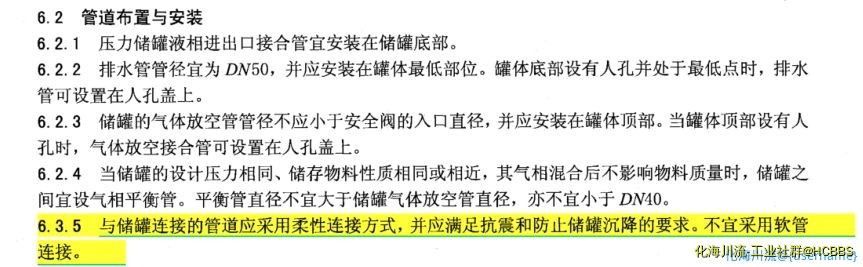

《石油化工企业设计防火标准(2018版》(GB 50160-2008)第6.2.25条
可燃液体地上储罐的进出口管道应采用柔性连接。
请问这里的柔性连接指的是?

柔性连接:可以是自然补偿弯、可以是金属软管或膨胀节。  很多罐不加金属软管或膨胀节, 别瞎浪费钱又不安全。
不少压力管道配管设计参考书有详细介绍
发表于 2020-6-30 18:17:42
同意你的说法。不问青红皂白就加金属软管,搞不好会出问题。  详情 回复 发表于 2021-4-26 14:59

同意你的说法。好多人不问青红皂白就加金属软管,搞不好会出问题。具体情况,在SH/T 3007-2014第5.3.10及这条的条文解释,并且不是所有管道都要软连接,截图如下:

同意楼上说法,石化规是要求不宜使用金属软管
SH/T3007-2014
SH/T3007-2014
