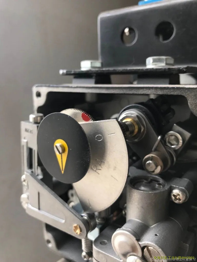

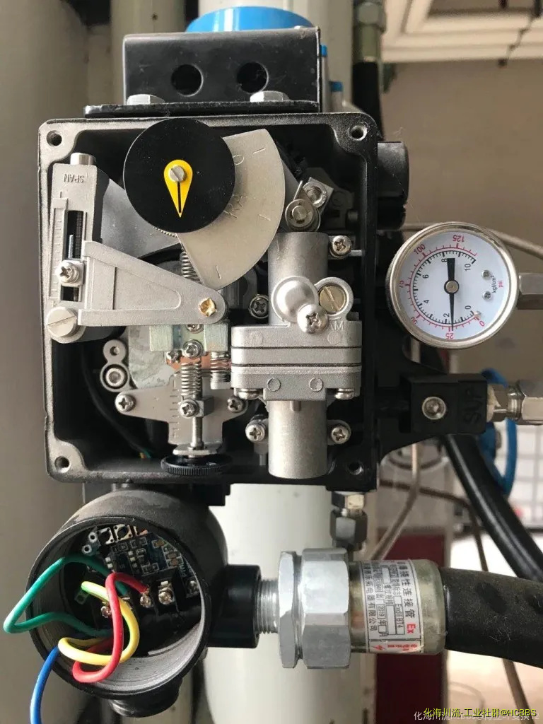

车间里的一个由气动调节阀改装成的电动,在气动的定位器里面装了电机,请看下图。现在4-20 ma的信号有的,也正常的。最右边的是4-20ma,带电压5-10v。请问第二张里面的是不是电机的三根出线?请各位老师指教!

傅立叶变换12楼主 VIP会员 VIP会员 | 显示全部楼层       最后访问IP江苏省
这个是里面的电路板,请各位版友指教!

你这个应该是之前是气气定位器,改成电气定位器了吧。定位器里也不是电机,而是线圈。再搭配先导阀使用的。

这个定位器带反馈的吧,里面那个应该是反馈传感器。

现在的问题是这样的,4-20ma是有的,但是相对应的电压是5-10v。这点不明白,为什么不是0-10v。还有一个是现在DCS上打的信号过来,阀门纹丝不动。请教下各位师傅!

接线没接对吧?为啥是接3根线,按理来说,输入4-20mA 2根,带反馈的话,反馈2根。

哦哦,第二张那个三根线你不用管,那是编码器的线,不是电机的线,至于你说给信号不动作,是你们自己换的还是厂家过来换的?换上之后定位器有没有调试标定过?没调试的话,给信号和动作还是不准的。

厂家应该是标定过得,之前还是能用的。我也是刚到那个公司。现在编码器的阻值是1千欧左右,怎么判断他的好坏,其次电压5-10v对吗?

这样的啊,哈哈哈,我这边是气动阀的厂家,我也是刚来这公司,我之前是在电动执行器厂家做过,感觉这个定位器和电动执行器有一丢丢类似,也不知道说的对不对,编码器的话,你量它的范围,万用表搭任意两脚,你转动编码器上的齿轮,值应该会变大或者变小,范围正常的话,编码器应该就是正常的,或者可以加个微信或者QQ,相互学习一下。

反馈可以先不管,阀位信号给定的接线与对子是否正确,如果正确,那么正常使用的时候到现在有没有动过什么东西。你可以用信号源给一个信号,如果气开阀你可以给100个阀位,然后看线圈有没有动作。定位器输出到膜头管路的压力表有没有压力。这种机械式的定位器要调的也就一个零点和行程。零点和行程调的不对,阀门也是动不了的

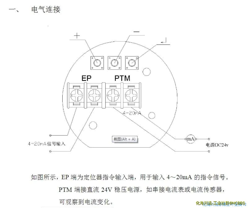

嗯嗯好的。我能这样理解:之前可能是气动调节阀不带反馈的,现在把气动的定位器改成电定位器,然后控制方式还是气动的。增加了反馈功能。现在他们接线是PTM是4-20输入。ep是反馈,对吗?我感觉应该是反过来,因为我再网上找到一张说明书和这个差不多。下面这个是图。

这个是我找的接线图。我们公司的反过来了,但是操作工说能操作。感觉不可信。

图纸上,EP是阀位给定,ptm是反馈。如果定位器里端子不能确定哪两个,你可以测一下电阻,测得250Ω左右是阀位给定。
