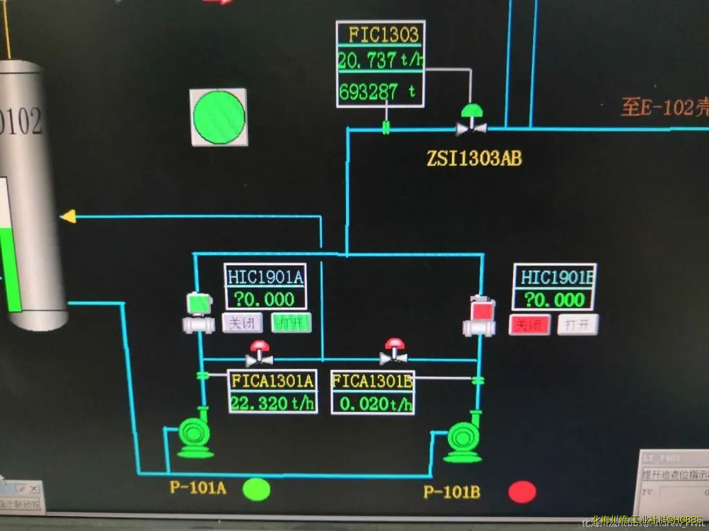

泵是一开一备,两台泵都存在波动现象,泵出口有两个流量计,检测到出口总流量有随机性波动。例如泵出口流量从22t/h降至18t/h然后回复22t/h,反应时间大概为2~5s,由于涉及到装置的联锁仪表曾经导致装置停车,我们联锁仪表设置延迟时间为5s。具体详细见附件有我们自己前期分析,当时怀疑是由于介质饱和蒸汽压引起,但是后来经过调整工艺后观察,发现现象仍然存在。

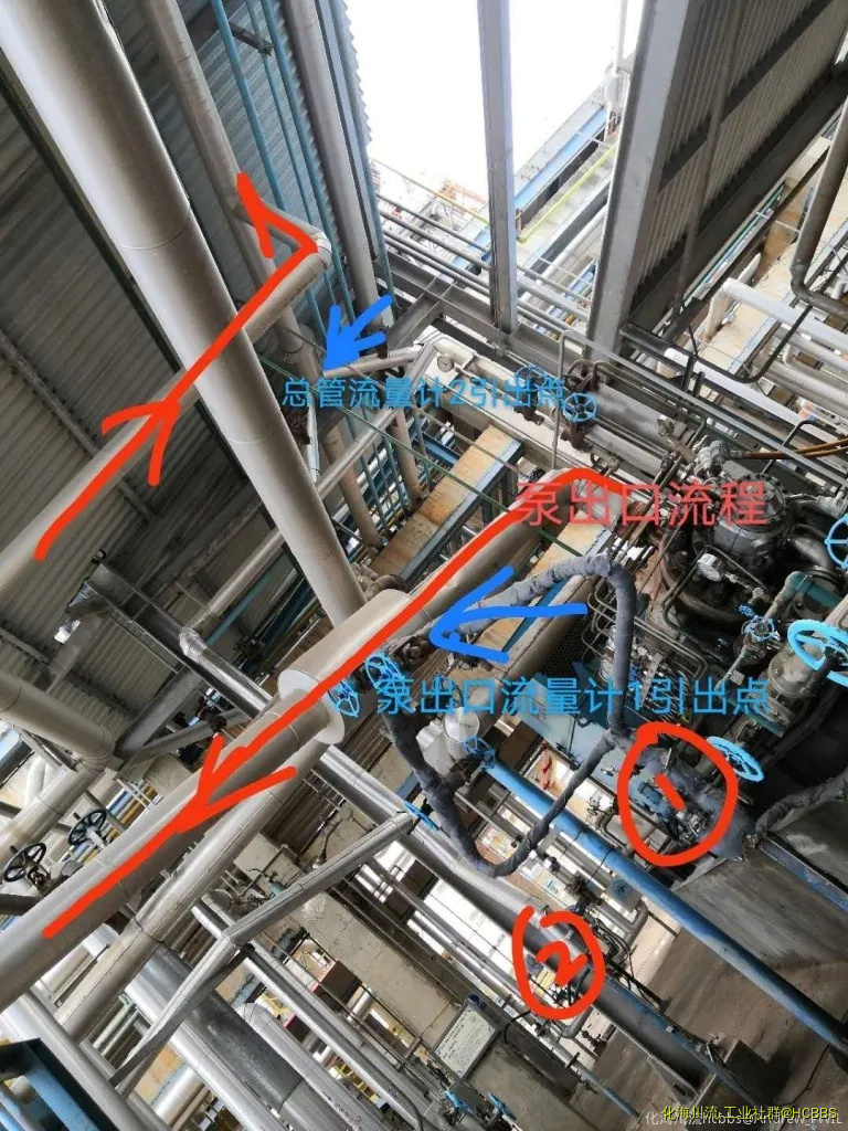

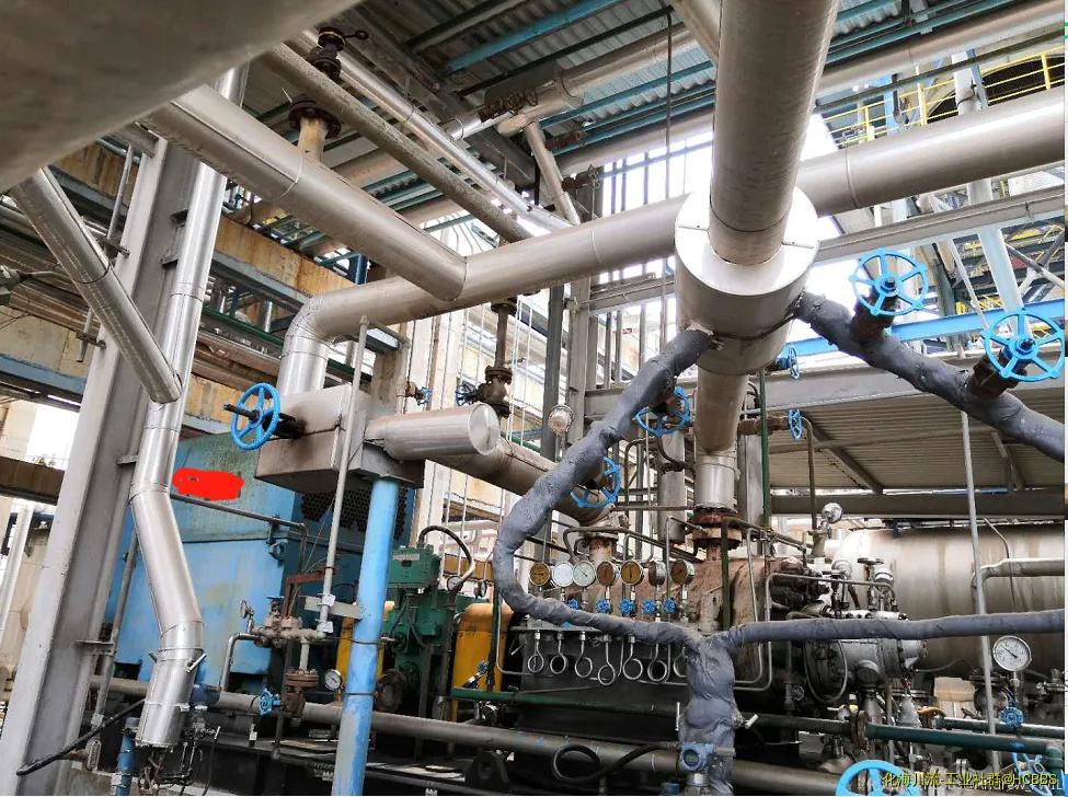

你能把你两个仪表测点的图片拍一下吗?
我怀疑你们一边的引压点设置不合理,特别是对流量比较敏感的测点部位!

请问仪表测点会有什么影响了?我们这里是南方,冬天最低气温5℃左右,气温低时管堵塞的波动是持续的不是这种瞬时的,当初是由于没有加伴热线,加裂尾油凝点高,管堵塞引起的波动,这个问题我们加了伴热线之后已经解决并排除了。

果然和我想的基本一致....... 虽然你们这样的设置符合仪表引压点的规范,但是对于可能出现气体溢出的介质的流量测量尽可能采取小于15°向上的角度来设置更为合理些,实际现场也有很多这样的设置。 如果角度过大,  详情 回复 发表于 2020-5-27 13:24

果然和我想的基本一致.......
如果角度过大,容易在这个部位聚集溢出气体,集聚到一定量就会波动下,小释放就小波动,大释放就是大波动。而且随着流量和压力、温度的变化,它的释放或许就是无规则的变化。

“角度过大,容易在这个部位聚集溢出气体”,还可说的具体一点吗,目前这种说法是经验性的呢,还是出自某规范?
但是我们泵出口前后是有两个流量计的,在前一个流量计出现瞬时波动后,2秒后面的流量计出现相同幅度的波动,气体聚集的说法是否有点牵强,之前我们分析过,怀疑介质含液或油包水在某种条件下汽化聚体引起,后来我们有调整工艺也没用。

的确是一个经验,而不是规范,仅供参考!
既然你们调整工艺无效,是不是从其他方面予以考虑呢?
仪表没问题,机泵没问题,还不能怀疑仪表吗?
还是那句话,个人意见,仅供参考!

1。主路的FIC MV 输出没有变化,但是FT流量下坠了,说明流量变化不是由主路FIC 引起的。
2。旁路的FIC MV 有一个开阀-关阀的“脉冲动作”,对应了泵出口的FT下坠,这是流量变化的原因。因为二个流量计串联,表观上主路的FT 也同时下坠。
3。 为什么旁路的FIC 会动作?请你回答以下的:
---泵的额定流量40M3=35T?假设密度0.86 ;泵的最小回流是多少T? 联锁的流量值是多少T?
---旁路的管道多大?2寸么? 旁路调节阀几寸?
---旁路的FIC 设定值多少? PID的P 设置多少?
发表于 2020-6-1 22:51:26

流量和密度,你假设的非常正确,泵的最小回流我们一般控>15t,联锁流量值是9.9t;
旁路管道、调节阀均为2寸;
旁路FIC设定值为22t,PID的P设置为300.15%。
因非仪表专业,看你说的不是很了解,可以细说下吗?谢谢!

泵:额定35T,MCF 15T。
工艺主路:净排出(不含回流)22T(FIC的设定值),  FSLL联锁10T。
旁路: FIC 设定值 21T(从你照片看到的)。FIC 小于21 T就打开旁路, 建立泵总排出流量。
旁路的FIC设定值21 太靠近 主路FIC 设定值22。假设 E-102 一侧波动迫使主管流量变小,此时触发旁路FIC的动作打开旁路阀,总流量上涨FIC马上又关闭旁路阀。这是图片中MV有一个脉冲动作原因。
我的建议,把旁路FIC的设定值提高,比如30T,错开主路的22T, 相当于常回流8T左右,即使主路受波动,就让主路FIC搞定,不要轻易动旁路阀。 从图片开,主路流量下跌时,主路的FIC 毫无动作,因此可以适当把P加大(流量下跌就迅速开大主路阀门贴补流量)。
在以上基础上,可以减小旁路FIC 的P,这是因为旁路阀口径偏大,稍动一下就抢主路流量。
另外,流量的扰动主要来自下游 E ( 还可能串着反应器) ,你可以对比分析一下流量下跌瞬间, 那里的P/L 是否也有变化。(对于20MPA的高压设备,压力波动2BAR很正常,波动必须由管路压降(含调节阀)来补偿,但管路压降本来就不大,会把泵的流量给憋起来)。
(我不大同意孔板节流会造成气泡,它的压降太小了十几个KPA而已。 否则泵的叶轮早就气蚀了)
碰到这种泵,也不必考虑旁路FIC了。选泵15MCF+22=37T, 旁路设置限流孔板15T常回流。这样确实耗能, 但对于高扬程泵,稳定操作是第一选择。
发表于 2020-6-3 23:44:13

小流量高扬程泵, 可能只能选 额定流量远远大于工作流量(35T Vs 22T)。 导致工作点偏左, 斜率偏大。
如果主路上的调节阀设计压降偏小,下游的压力波动会“抢“阀门的阻力降,很轻易拉动流量的变化。(可以看看高压锅炉上水阀的分配压降,比常规理论要大,调节阀是管路流量的稳定基石)
压力的波动必须由主路的FIC搞定才能治本,而旁路FIC是保护小流量用的,不要让它轻易出手。
我建议把泵的总流量提高到30T,也是你的意思,把操作点往右移动,回到额定点附近。虽然耗能,但管路压力的变化对流量的影响小一些。
发表于 2020-6-4 22:59:32
