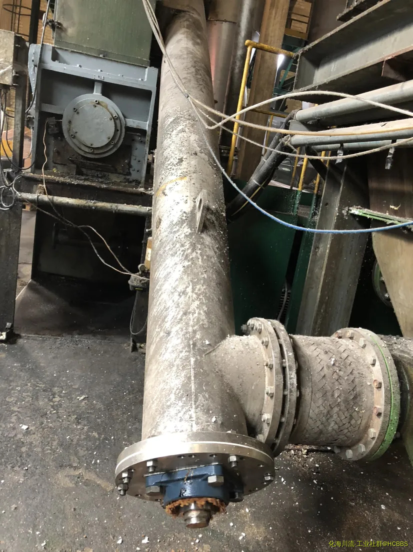

[讨论] 进料螺杆漏料
1.4K |6
wx_朱迅289289VIP会员 VIP会员 | 显示全部楼层 |阅读模式       最后访问IP江苏省

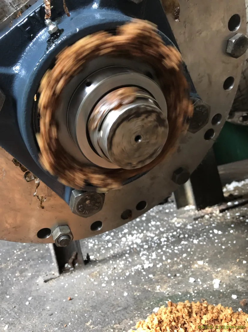

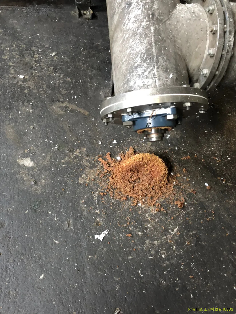

我们的螺杆刚换了两天就出现这样的情况,每次更换新的,两三天后就这样,里面的物料是胶体,有谁知道什么情况吗

岁月如歌_TWNQVIP会员 VIP会员 | 显示全部楼层       最后访问IP河北省
温度或者物料遇到低温结晶,导致密封失效。加保温加套使物料不结晶,更换密封材质和结构形式,使用双端面反冲洗形式的密封

wx_朱迅289289楼主 VIP会员 VIP会员 | 显示全部楼层       最后访问IP江苏省
我们物料温度约在60度,而且在螺杆里面几乎没有太多的停留时间,当然加反冲洗或者反吹的是可以考虑的,谢谢兄弟

荣誉会员  |  头衔:  TA未设置
机封泄漏了,容积泵输送的物流一般粘度高,含固量大,冷却后凝固,考物料冷却润滑机封能力有限,所以可以考虑加个循环冲洗改善下,还不行的话外加冲洗了

岩色VIP会员 VIP会员 | 显示全部楼层       最后访问IP浙江省
海川小学3年  |  头衔:  【机泵维修钳工】
可以对螺旋绞龙的尾端进行改造,在轴上靠近法兰盖板位置焊一个直径稍小于绞龙壳体内径的挡料盘,这样可以起到很好的密封作用。
发表于 2020-5-30 23:44:48
冰封的沙漠VIP会员 VIP会员 | 显示全部楼层       最后访问IP辽宁省
海川大学三年  |  头衔:  TA未设置
想一劳永逸就把尺寸量好做个悬架让漏料全淌出去

第一级螺旋直径加大,并靠近端板,会有改善。
