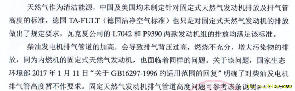

目前遇到一个天然气增压站压缩机采用天然气作为燃料,其排气筒高度最多6m,不能加高到15m,无法满足环保上《大气污染物综合排放标准》中新建排气筒高度不低于15m的要求。企业说是压缩机设备厂家给出说明,无法加高该排气筒,理由具体见图片1。请教各位设备专家,天然气增压站压缩机的燃气设备属于固定式发动机?和柴油发电机工作原理是否类似?
