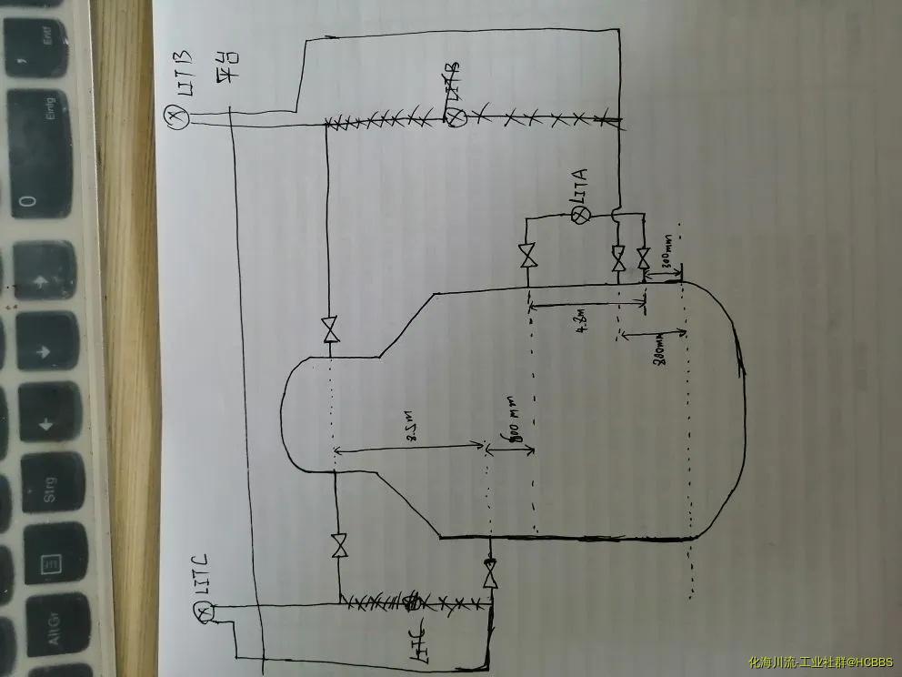

LNG再冷凝器高15米,有三套差压液位计,采用导压管连接!导压管没有保冷措施!现在三个液位计均显示不正确!
1.第一个液位计测量0-4.8米,液位计安装在高低压侧中间,
2,第二个测量5.7-14.2米,液位计安装位置高于低压侧,Dcs做的5.7-14.2米量程
3,第三个测量0.8-14.2米,液位计安装位置高于低压侧,DCS做的0.8-14.2米量程
三台液位计共同测量,高低压侧导压管均没有做保冷措施!均没有做迁移!导压管内也没有隔离液!
现在存在问题是容器内LNG液位高于10米以上。但是根据差压变送器的压力显示算出的液位为,第一个4.4米,并没有满量程,第二个12.1米,
第三个显示12.4米!
由于DCS上面组态有些许问题,所以只能计算。密度按照0.42g/立方厘米算,G=9.8
能帮忙分析分析原因吗!急求!

每台变送器单独测一下。我不太清楚你那边导压管的安装方式,但是先关闭正负压室的根部阀,打开导压管连接的法兰使正负压室对大气,看看表当前显示是否为0,然后使用475手操器做回路模拟测试,这样就能排除大部分问题了(比如卡件问题、组态问题、线路问题)。

肯定有影响,你可以根据P= 密度gh 进行计算分析。就是多少的问题,另外,导压管的高压端有气的话也影响测量,低压端有液也影响测量。导压管的高压端液体的密度与塔内的液体密度不一致也引起测量误差。

深冷液体的测压,要保证导压管的垂直段全部是气相,如果此处存有未被汽化的液体,测量就不准。三台表读数偏小,说明 负管里面有液体。
你可以看看导压管(外部)的垂直段是否有结冰,若有说明有液体。
你问一下工艺,介质是否含有微量的C3,它进入导压管,就不能被环境温度所汽化。。。
有一种方法肯定有效:伴热并且把导压管绑在一起, 二根管的气相压力相同可以抵消。 导压管内没有液相,那么测到的差压就是液位静压头所产生的。

垂直段管子都为常温!液相管没有结冰情况!当初我怀疑过有重烃沉积,使的管子不堵但是有减压情况造成!工厂只有氮风,没有高温蒸汽!也不知道咋处理!引压管都是焊接的还挺长不知道怎么处理

拿第一台表最直观,此时应该是满量程差压输出,差压读数=4800mm x 0.42=2016 mm水柱。 你说现在读数4.4米,那么表头的差压读数应该是2016x 4.4/4.8=1848 mm水柱。
导压管是多大的? LNG的压力多大?

导压管是14的,容器内气体压力0.78。你算的差压数是对的!大概18Kpa左右

来一张示意图!大家看一下!
