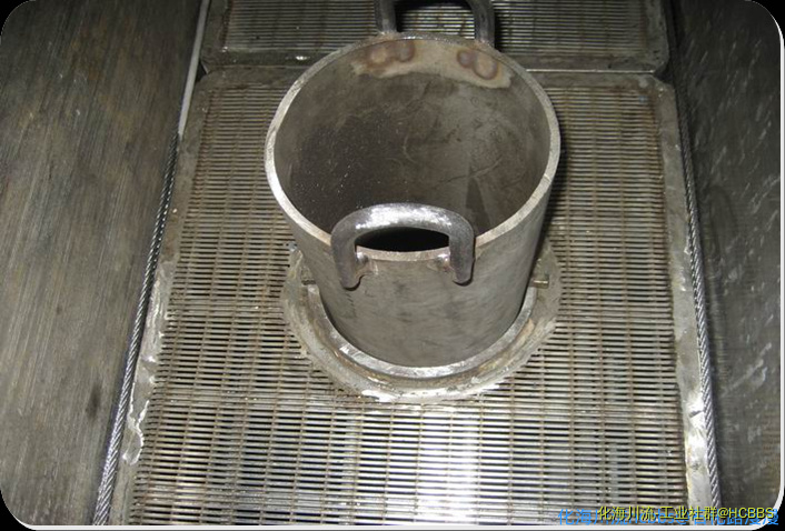

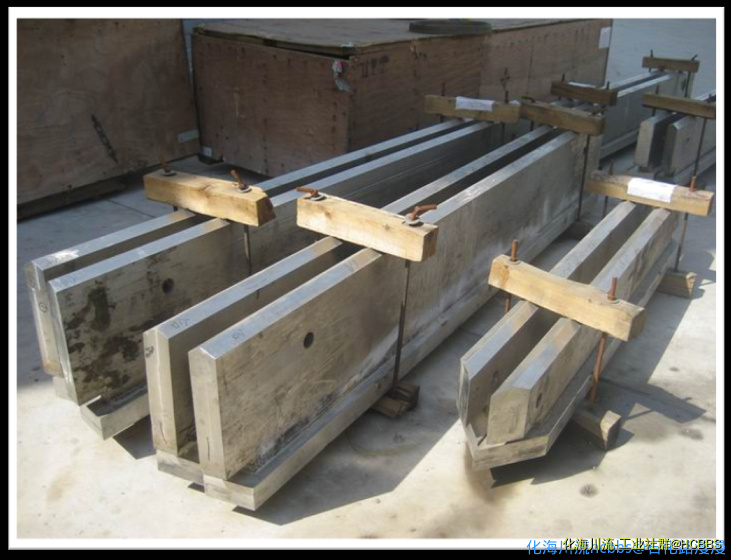

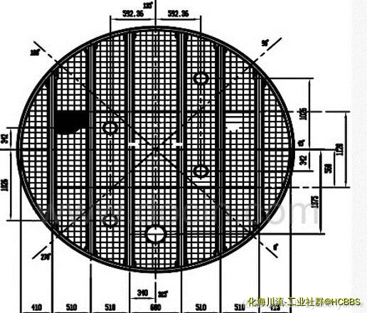

1、催化剂支撑盘的T型大梁的作用是什么?
2、贯穿催化剂支撑盘、冷氢盘、分配盘的催化剂卸料管怎么使用?

卸料口,就是卸催化剂的啊,装剂队一般都有设备。

图片1.png 催化剂支撑盘由T形大梁、格栅和丝网组成。大梁的两边搭在反应器壁的凸台上,而格栅则放在大梁和凸台上。
    格栅上平铺粗细两层不锈钢丝网,钢丝网上装填瓷球和催化剂。催化剂支撑大梁和格栅要有足够的高温强度和钢度,即在高温下弯曲变形很小,且具有一定的抗腐蚀性能。因此,大梁、格栅和丝网的材质一般均为不锈钢。在设计中一般应考虑催化剂支撑盘上催化剂和瓷球的重量、催化剂支撑盘本身的重量、床层压力降和操作液重等载荷,经过计算得出支撑大梁和格栅的结构尺寸。
    此外,格栅与大梁以及器壁凸台间的缝隙应该塞满柔性石墨填料,以防止催化剂颗粒由此处缝隙中泄漏,阻塞下层分配盘。

贯穿床层:卸催化剂时打开卸料口就将绝大部分催化剂基本卸净了,不用工具去掏或人工进入反应器卸,这样会节省大量卸剂时间,人工最后只需要简单清扫即可。
