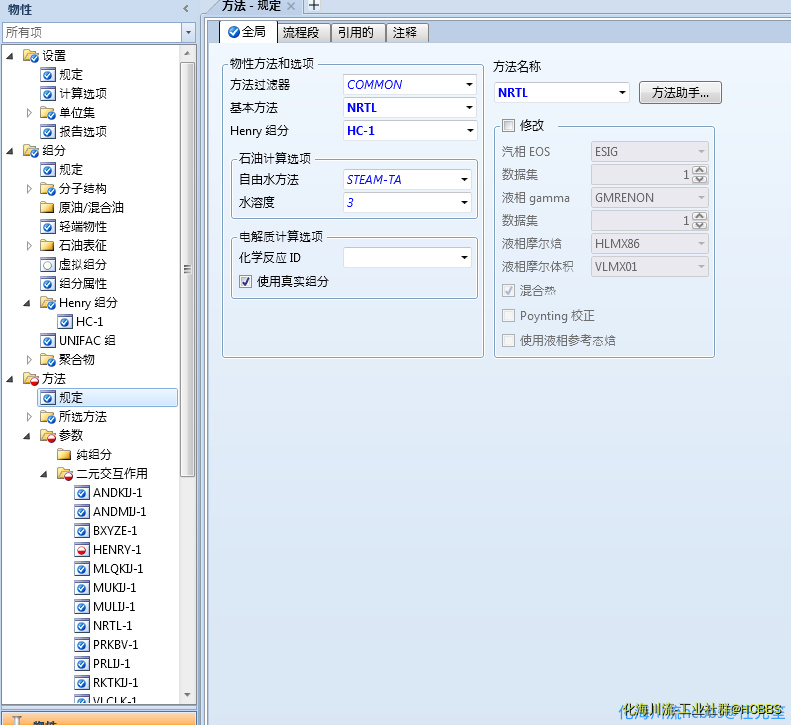

我用Aspen 查看乙二醇在水中的亨利系数;为什么在二元交互作用看不到参数;求大神指导指导;

再去翻翻书,看看亨利系数的定义,乙二醇和水任意比互溶的
