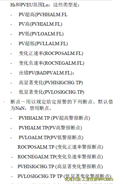

现在需要设计一个程序,液位在每5秒钟内,发生正负变化超过10mm,则报警。如果不超过10mm,则不需要报警,请问如何实现?

没用过霍尼的系统,不过这东西总体思路不都是一样的么?
当前值与5秒前的采样值作差值计算,差值的绝对值>10MM报警就行了

zzllypVIP会员 VIP会员 | 显示全部楼层       最后访问IP陕西省
用DACA块,扫描周期5m,然后[url=]图片[/url]

飒飒1VIP会员 VIP会员 | 显示全部楼层       最后访问IP甘肃省
在报警设置有一个GATE,里面进行设置
