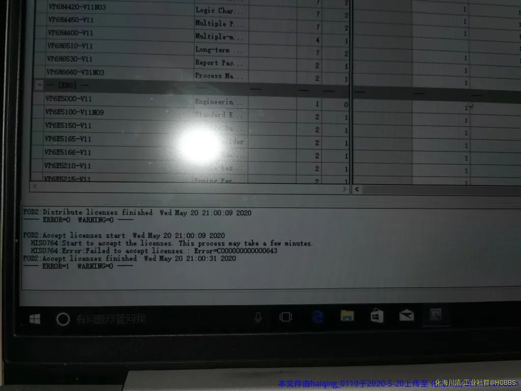

各位大神好,
小弟在安装好CENTUMVP后, 接受licences时候,Error: Failed to accept licenses: Error=C000000000000643.
请问是什么问题,该怎么解决

同问啊,一样的643代码
横河工程师也不知道,就说是系统问题,我重装了WIN10,然后分配就没问题了

同问啊,一样的643代码<br />横河工程师也不知道,就说是系统问题,我重装了WIN10,然后分配就没问题了
你用win10企业那个版本,
