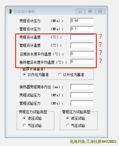

本人现今设计一台固定式换热器,目前这台换热器已知提供的参数有:
一、气体工作压力。
1.管程:半水煤气,工作压力为0.7mpa。
2.壳程:变换气,工作压力为0.68mpa。
二、壳壁管壁温差为50℃,tt>ts
壳程介质温度为220~400℃,管程介质温度为180~370℃
三、由工艺计算求得换热面积为130m2
现在我的问题在于:
(1)如何确定SW6中管程和壳程的设计温度?是分别取壳程温度和管程温度的最大值400℃和370℃?
(2)壳程和管程的进出口温度如何确定?
(3)tt>ts意味着什么?管程温度>壳程温度?还是管壁的温度>壳壁的温度?
(4)如何依据已知条件确定沿筒体长度的平均温度换热管沿长度的平均温度?
欢迎各位大神解答!!!!

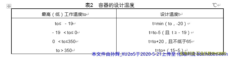

你这个设备,设计温度不得低于工作条件下的最高温度,平均温度可以取进出口温度的算数平均

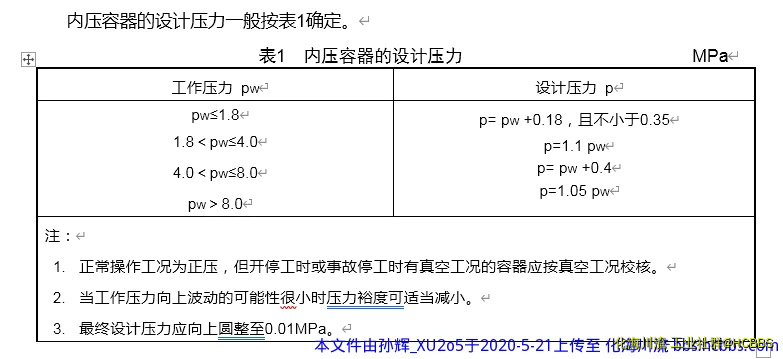

另外,设计压力可以考虑一下比现在高一点,一般设计压力大于等于最高工作压力,要按最严苛的条件设计,稳妥点

设计压力、温度可参考这个给,这是某大设计院的设计规定。固定管板换热器沿壳体、换热管平均温度一般由工艺计算给出,如果没给我们是沿壳体平均温度取壳程进出口2个温度平均值,沿换热管平均温度取管壳程进出口4个温度的平均值,当然这个取法是不太准的,但是在无法从上游专业得到具体值得情况下,也只能按这个粗略算一下,以上供参考。
