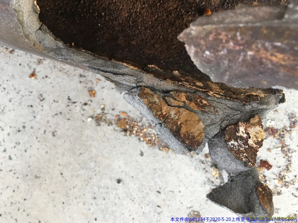

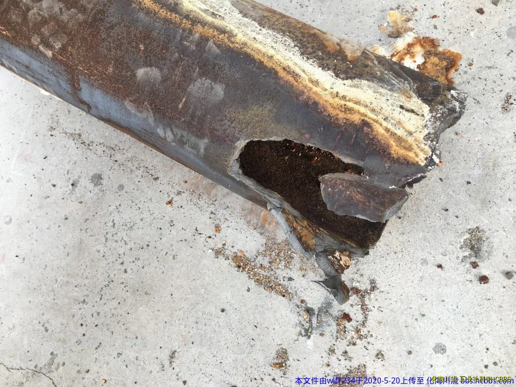

        车间检修刚完成,在烟机预热线拆下的管线变成如图模样,平时操作此管线不投用,阀门关闭有凝液现象,管线介质为重催烟气,管线为什么会这样呢?看着分层且脆化了,请各位赐教。。

用光谱仪测一下,看与设计选材是否一致?
除了工艺操作找原因,材料质量、设计选材都可以找找原因。

打过光谱,最普通的304,设计图纸也是如此,平时就开工用一次,正常生产不用,一般都是关闭阀门,这次检修开工后打了盲板。  发表于 2020-5-20 23:43

温度!

开工用时温度最高到600多,开工后就停用。  详情 回复 发表于 2020-5-20 23:44

先看材质,是否与设计要求一致,该材质是否符合标准;其次,看工艺,既然有凝液,凝液成分是怎么样的,设计的材质是否满足耐腐蚀要求;再次,查环境因素,是否有外界腐蚀条件会引起管道腐蚀

一般不锈钢生锈多是出现点腐蚀,先出现小的腐蚀点,再腐蚀扩大,比如余锅吹灰器多次出现,因为没加反吹风,凝液点腐蚀,像这样出现材质分层变脆第一次见。  详情 回复 发表于 2020-5-20 23:47

查一下这个材质使用温度范围
发表于 2020-5-21 05:14:40
304材质800度以下可以使用  详情 回复 发表于 2020-5-21 09:25

因为存在死区,有凝液存在造成漏点腐蚀
发表于 2020-5-21 09:16:32
腐蚀可以确定了,但是出现这样的现象第一次见。  详情 回复 发表于 2020-5-21 09:27

问题还是出在材质上
发表于 2020-5-21 10:13:45
对的,就是想知道如何才能形成这种现象,知道原理才能避免吗  详情 回复 发表于 2020-5-22 07:52

600多度,你的不锈钢牌号是什么?
发表于 2020-5-21 12:58:04
304  发表于 2020-5-22 07:51

这腐蚀很严重,从腐蚀情况看,似乎是有氯的腐蚀。催化裂化再生烟气的酸露点腐蚀是一个大问题。
有烟气的组成么?另外再生烟气的过剩氧含量有多少?
发表于 2020-5-23 21:22:24
设备专家也说是氯腐蚀,这也是不锈钢材质的缺陷,烟气中氯含量很低,氧含量在停工前是贫氧再生,氧含量在2左右,夏季富氧再生氧含量在5左右。  详情 回复 发表于 2020-5-24 08:03

最好有烟气再生前和再生后的组分分析,这样才好判断腐蚀原因。氯腐蚀只是原因之一,酸露点腐蚀可能才是直接原因。
如果您能提供上述两个气体组分分析,我基本可以给您判断一下。大约20年前,我曾经在中石化的研究院搞过再生烟气腐蚀原因的调查与组分分析的工作。

再生烟气中本来或多或少带有水分的,水中含有氯离子属于正常现象,你这个部位又是死角,建议你这里加个返回线,直接回到烟机入口即可,高温的情况下,这里不宜积水,腐蚀自然就少了!
加盲板那以后就腐蚀在盲板前。
