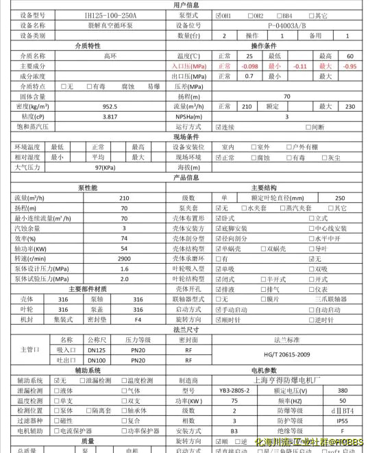

主要参数如图,裂解工作系统为负压,压力已经用红色标注,流量造成可略有变化,用什么泵比较合适。

离心泵就行,简单实用

因为系统是负压,吸入口是负压,目前的离心泵没法用

目前的离心泵是什么配置的? 单端面机封 WB2的吗? 改改配置呢。。。。。  详情 回复 发表于 2020-5-20 18:29
改改配置呢。。。。。

不是WB2.机封是集装式的

目前就是使用时振动太大,底座螺栓都能振断,有一台泵壳已经振裂了

可以考虑下降低安装高度,使用例如VS6型泵。

建议把NPSHA的极限值给出来,再选泵,再选机封

最大-0.95MPa是什么压力
