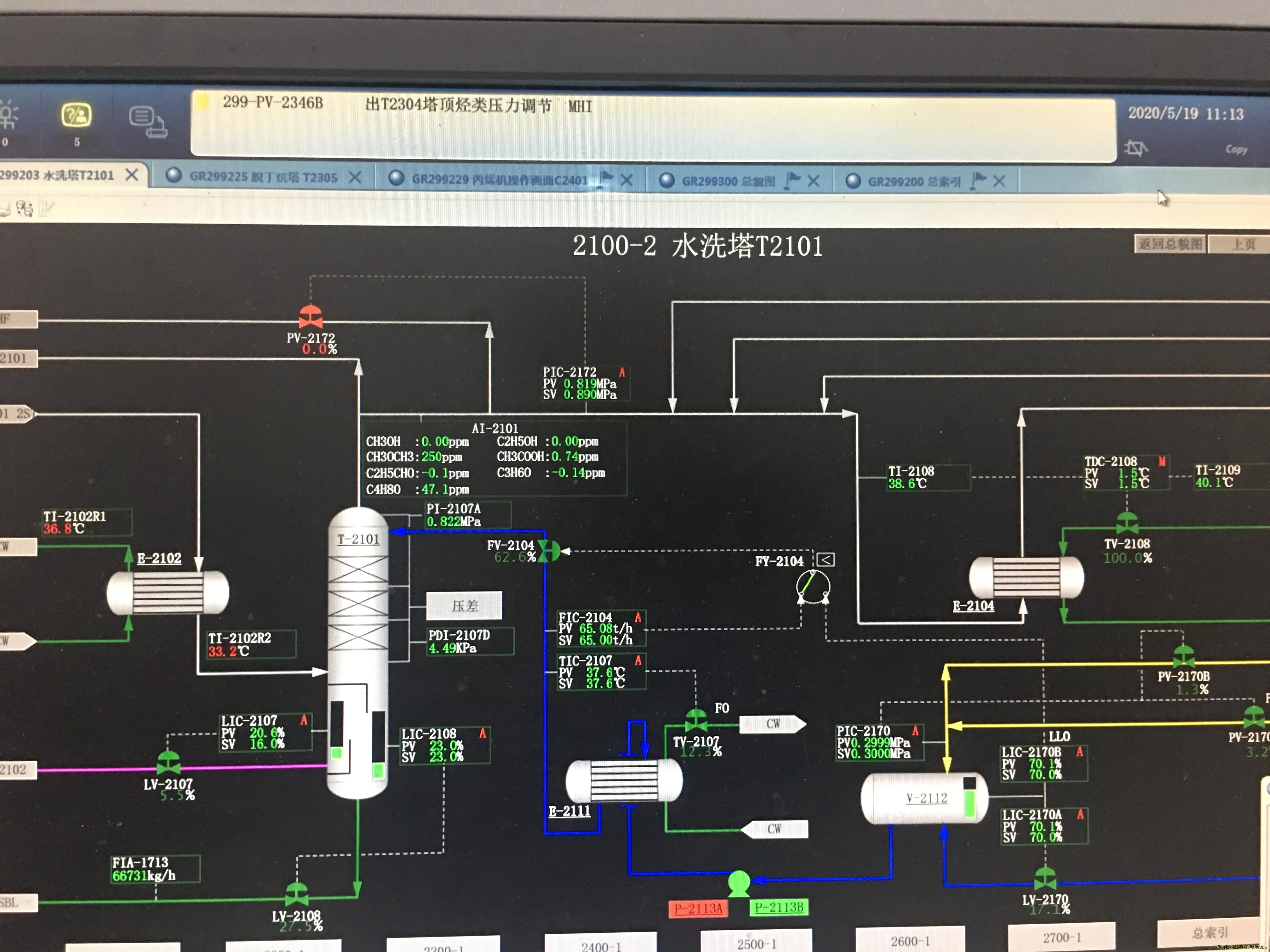

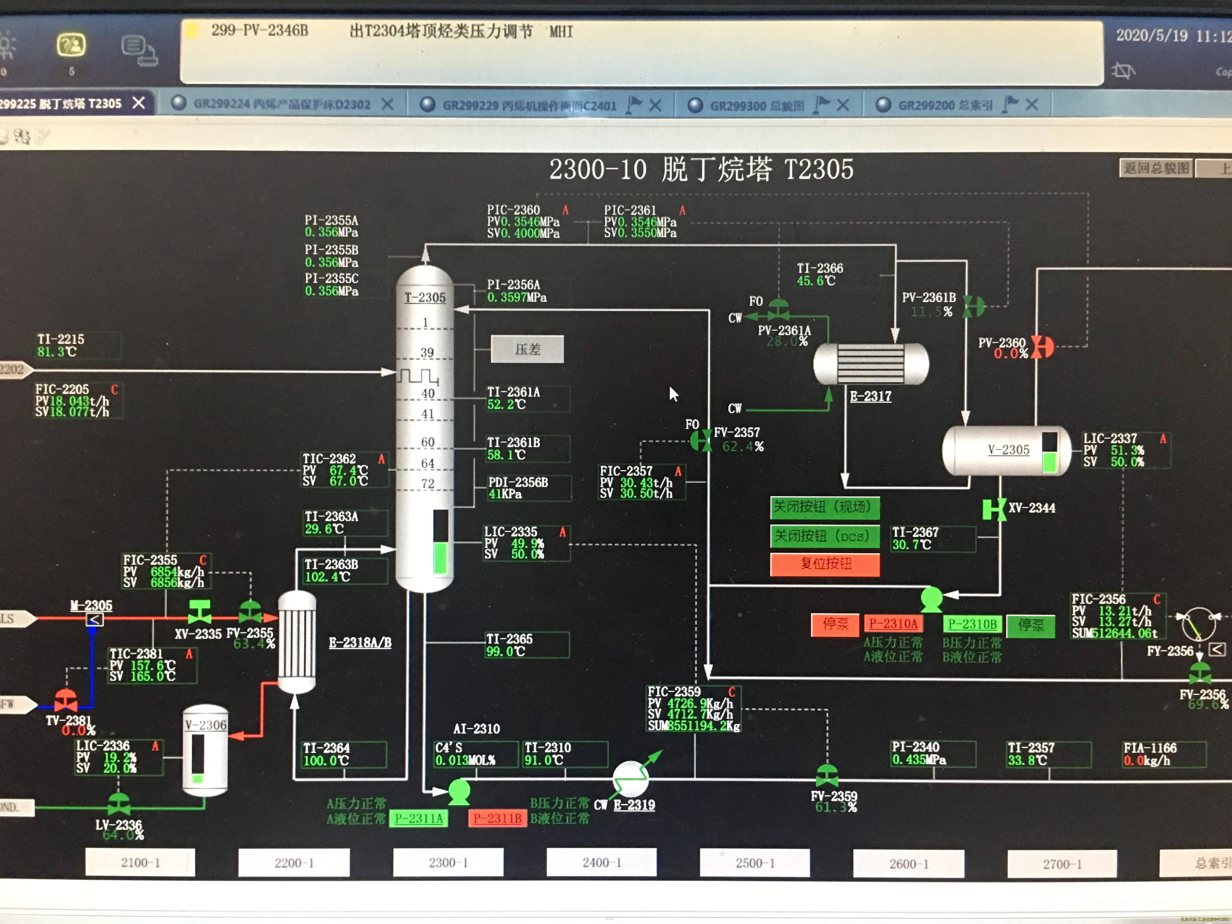

0.36Mpa压力40摄氏度C4和C5会被冷下来。水洗塔压力0.8Mpa,C4 C5没多少被冷下来。这主要是因为分压的问题,就像混合物的沸点一样,想在圈子里寻找一点关于更深层次的理解,谢谢大家

你的理解是对的,烃分压的关系。还有一个就是水洗塔返回二段罐一部分烃将会闪蒸,从而再回到系统内,还可以降低压缩机功耗。
