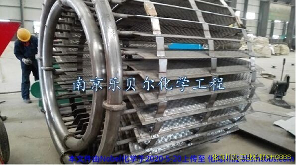

        分散染料生产过种中,偶合反应一般采用加冰来控制反应温度,但带来的问题是废水量大,废水预处理时蒸发除盐能耗太高。采用外循环换热方式,列管换热器又容易堵,需经常清理影响装置效能。若采用釜内盘管换热,因换热面积较大,需设置多层盘管,又影响搅拌效果。大家有没有好的方案?

是否可以考虑反应器内用立式换热板移热?当然搅拌器形式也要作相应的调整。
发表于 2020-5-20 14:53:13
这个好,好像在专利上看过,第一次见实物  发表于 2020-5-20 16:39

归飞鸟_Fz2u9楼主 VIP会员 VIP会员 | 显示全部楼层       最后访问IP天津市
这种换热面积是大了,但影响传质吧?
