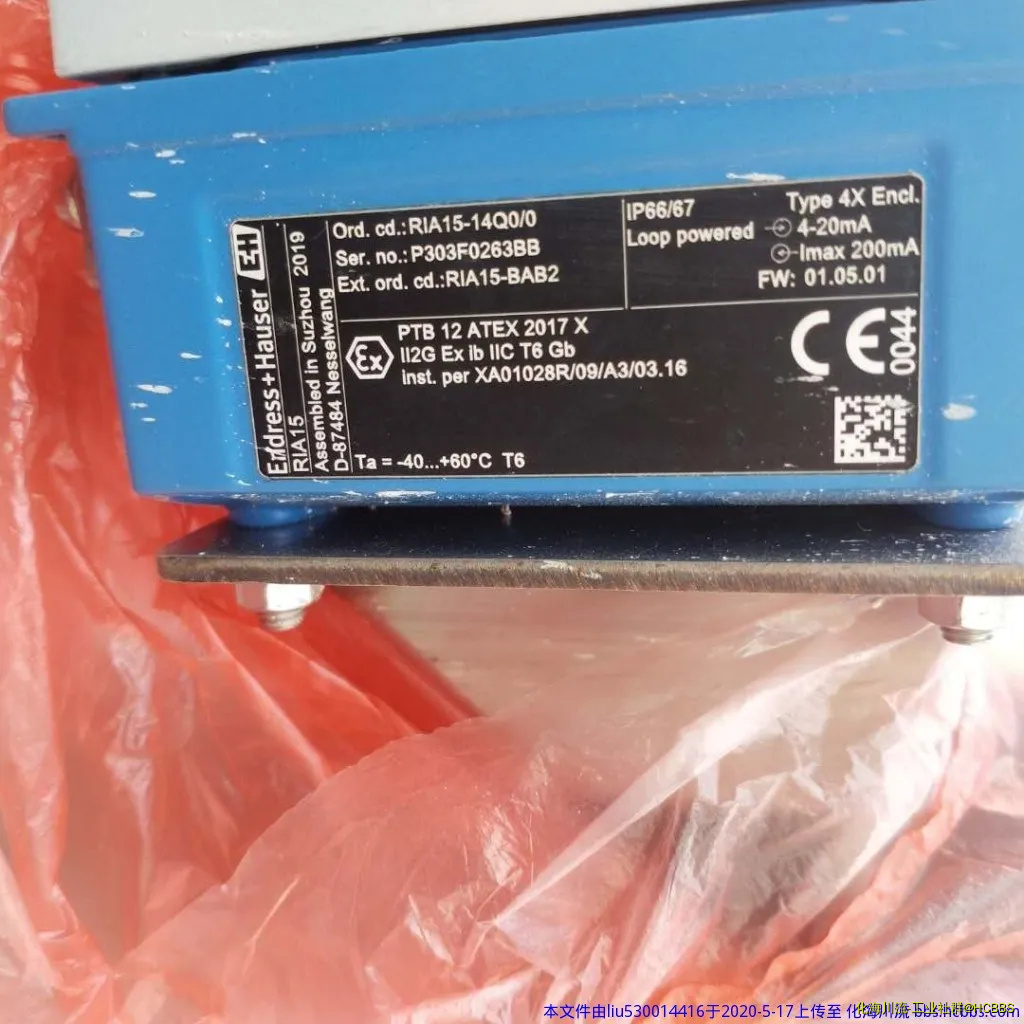

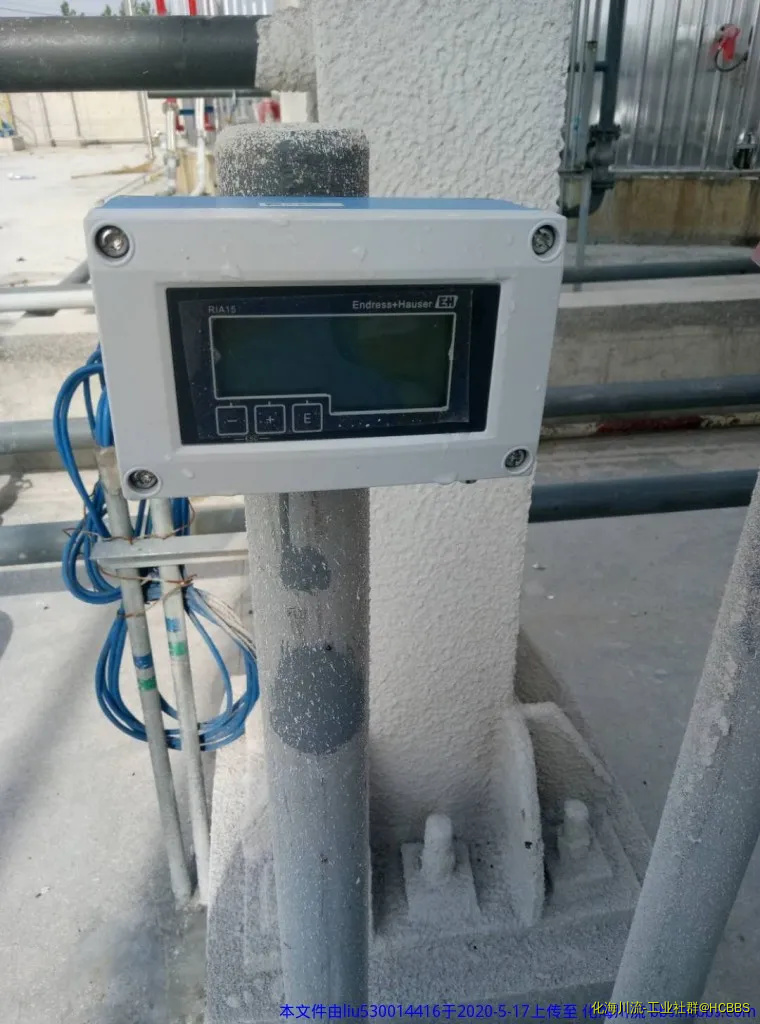

16m的罐上有2个雷达液位计,罐下有两个这种仪表,我怀疑这是分体式雷达。我判断的对吗?

既对又不太对,这个表头就是一个过程指示仪,既然在罐区这,就是液位,和常规的指示表头不同的,这个类似一个小PLC,带输入功能的,比如液位高高,低低可以输出值的

雷达一般没有分体式,这是选配的罐旁指示仪,更方便巡检人员查看液位,不用爬到罐顶。

类似一个分屏器喽,免得爬上爬下的

这个指示仪与雷达直间是  数字通信吗?

R15 E+H过程显示器和控制单元,过程指示仪支持4...20 mA 或HART®协议。
