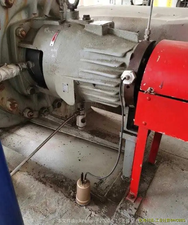

离心泵轴承箱旁边的是什么东西?感觉像是检测振动的,但是现场没有仪表线。请大神解答!

这种东西到是第一次见,应该是一种现场测量设备。
但是测量的数据那里看啊....
你可以咨询下现场的管理人员。

第一次见,看着像测振设备,地面那个应该是信号接收和传输装置
发表于 2020-5-15 15:41:51
哦,对呀!你这么一说应该属于这个范畴了。 之前我一直疑惑那个小辫子派什么用处呢.....  详情 回复 发表于 2020-5-15 19:56

罗赛机泵科技VIP会员 VIP会员 | 显示全部楼层       最后访问IP辽宁省
无线的

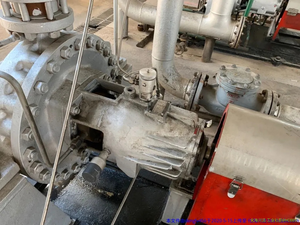

应该是机泵在线监测设备,我们现在用的是无限传感器,可以看一下我们现场的图片。

测振动的

应该是测振动的。这单位配置够够高的。

这个是机泵振动状态监测系统  这个是无线的  内置电池  还有一种有线          能够实时采集泵的振动、温度 分析出振动频谱、包络值等参数 从而监测泵的运行状态   问你们设备管理人员 他们知道
