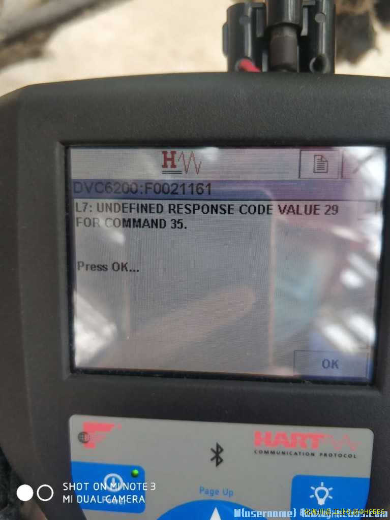

[求助] DVC6200无法整定、无法修改正反行程

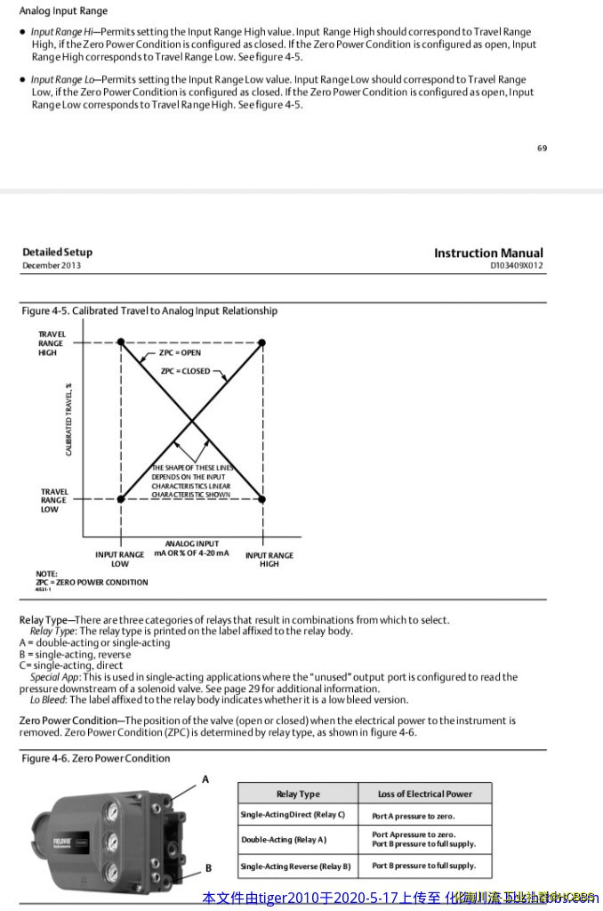

你还是没有仔细看它的说明书,图片中的DVC6200说明书也有你说的这部分内容  详情 回复 发表于 2020-5-17 12:11

学如逆水行舟 发表于 2020-5-17 09:20
修改过configare--detailed  steup--instrument--analog  input   range在里面修改
你还是没有仔细看它的说明书,图片中的DVC6200的说明书也有你说的这部分内容
6200说明书里有那一项,但是修改不了,跳出报错信息。6000我们厂里修改过,正反作用改变了。

学如逆水行舟楼主 VIP会员 VIP会员 | 显示全部楼层       最后访问IP河南省
不能整定的问题解决了,联系了厂家,厂家技术人员让在之前整定自动跳出整定那一步,先给阀门断电后再送上,然后继续整定就通过了,
发表于 2020-5-20 15:41:55
