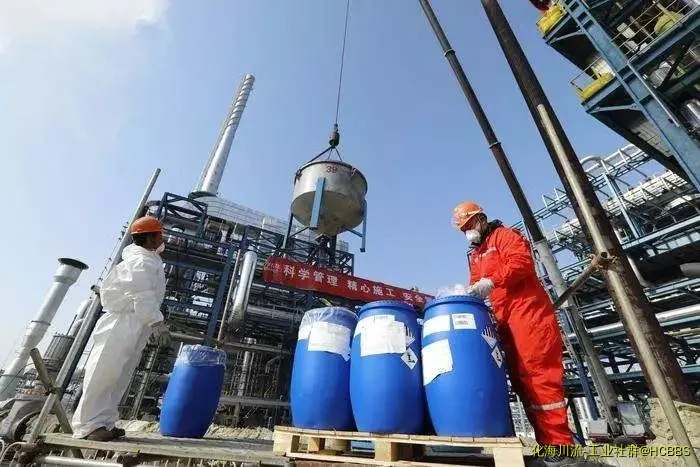

预试车作业流程
1、机械竣工及预试车
2、机械竣工、预试车及其检查
1.管道布置图、平面布置图、管道及仪表流程图、规范、标准
2.电气、仪表及控制系统
3、预试车的前提条件
1.硬件
(1)设备安装工作完成并已经初步调正校验完毕(含有关电气仪表的安装调校)
(2)配套的冷却、加热、润滑等系统已安装调校完毕
(3)基础二次灌浆已达到设计强度,配套管道已具备使用条件
(4)装置现场环境已符合必须的安全条件
(5)动力条件(电、汽、水等)已具备
2.软件
组织落实、明确责任;试车方案完备;安全措施及事故预案完备并经业主方确认;
4、机械竣工前应做的工作
公用工程试车;润滑及密封油系统的清洗;电气、仪表及控制回路的校对检验;工艺管道、塔器及容器的清洗;烘炉及酸洗;透平机、风机、电机及泵类的单机试车;压力及气密试验。
