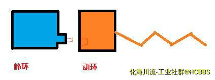

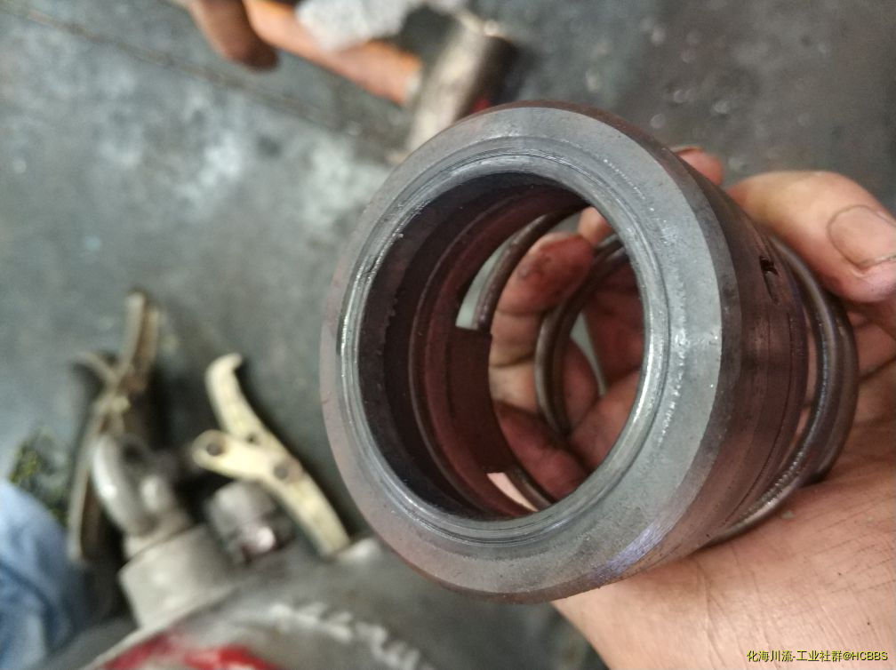

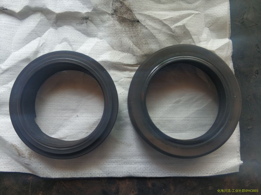

此密封用于冷凝水泵,单端面大弹簧密封。动静环接触宽度5mm。静环接触面中间部位磨出1.5mm凸台,动环接触面中间部位磨出1.5mm凹槽,动静环材质一样。试问什么原因造成这种磨损?

1.5mm是凸台宽度恰好在接触宽度中间部位

1设计接触面不大可能5mm.2有杂质3压缩量不合适4即使磨损,密封面相互摩擦,一般也不漏。因为磨服帖了。除非不干净。

硬度差太小。 接触面太大。

原机封动环是窄面的静环是宽面的,看磨损情况压缩量有点大再就是动静环材质偏软并且介质不干净,检查冲洗管是否堵塞

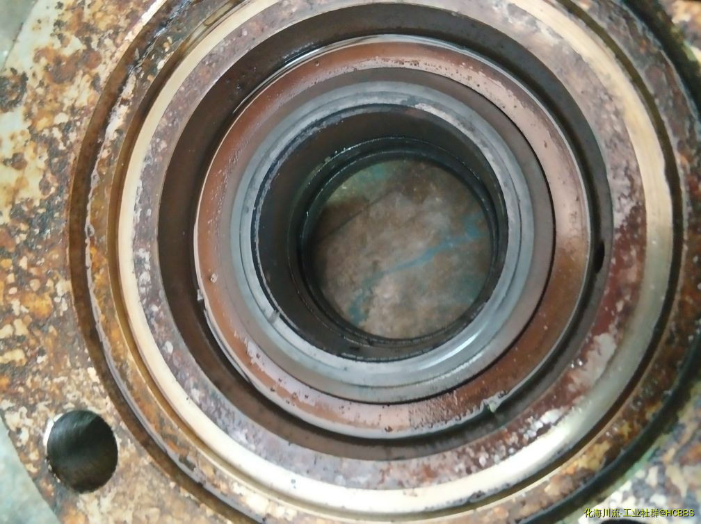

介质温度高,端面液膜形成不良,润滑不良,出现半液体摩擦,建议密封采用第21套密封冲洗方案,自冲洗管配换热器降温后再冲洗密封。

既然是冷凝水泵,那就是介质温度应该不高,介质也应该干净。那你就先检查机封水管堵了没,清下管子;再试着把压缩量调小点。这样先试下看

使用周期是否正常。动静摩擦副宽度是不一样的,正常使用宽环形成凹型磨损。我理解你是纠结动环形成凹型磨损,动环也可以是宽环

磨出这种形状,静环有凸台,动环有凹槽

冲洗是第21套冲洗方案,清洗了换热器,没有堵但比较脏。

不能理解的是为什么有凸台,应该是整体磨下去

凸台在内圈吗,可能是温度梯度的原因,但主要还是润滑不好。加在冲洗量。将冲洗方案改为41,采用硬对硬组合,采用适当的压缩量。
