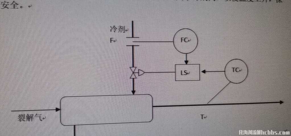

请问这组工艺图的工作原理及工作过程

温度是主参数,流量是副参数。
通过调节冷剂的流量改变裂解气出口的温度。
发表于 2020-5-12 22:25:24
裂解气出口温度与冷剂流量选择性控制系统。
正常工况稳定冷剂流量,对裂解气进行冷却。裂解气冷却后出口温度不得过低,当温度过低裂解气中所含的水分就会生成水合物而堵塞管道。
为此:
冷剂控制阀应当气开(故障关)阀,故障时阀门关闭,以避免对裂解气过度冷却;
温度控制器(紧急控制器)正作用,纯比例作用,大比例系数,出现温度过低时其输出迅速降低;
流量控制器(正常控制器)反用,比例积分作用。
正常时裂解气温度高于设定温度(最低温度),控制器输入正偏差,其输出高信号。选择器(低选LS)选中流量控制器输出信号,送至控制阀,对冷剂流量进行调节。当裂解气出口温度低于设定温度(最低温度)时,温度控制器输出信号迅速降低,选择器选中温度控制器输出信号送到控制阀,迅速将冷剂流量降下来,以避免裂解气温度过低。

通过你这么一解释明白了,这个是个选择回路!
在这里使用的是低选方式,至于判断的依据如你所述,谢谢了!

我觉得要分析一下, 正常工况投 FIC还是 TIC。
1。FO的阀门用LS , 目的是让超驰(或者说选择控制器)控制器把阀门打开,也就是说,主控制器试图把阀门关闭 ,才会让超驰控制器出手“不让阀关小”。
2。FIC 是定值控制器,理论上不会把阀关小, 只有TIC 才会把阀关小,因为TIC 有冷却工艺介质的工艺通道: 当裂解气量小的时候,TIC会把阀关小。
3。此时FIC就出手接管阀门的控制,不让阀门关小,目的是维持一定的冷却流量,好比最小限位的功能。
因此我的理解是: TIC 是主控, FIC 是超驰控制器。
发表于 2020-5-14 23:03:19
不了解这个工艺要求,因此没法判断这个选择性控制系统(超驰调节)正常工况是投哪个控制器。
