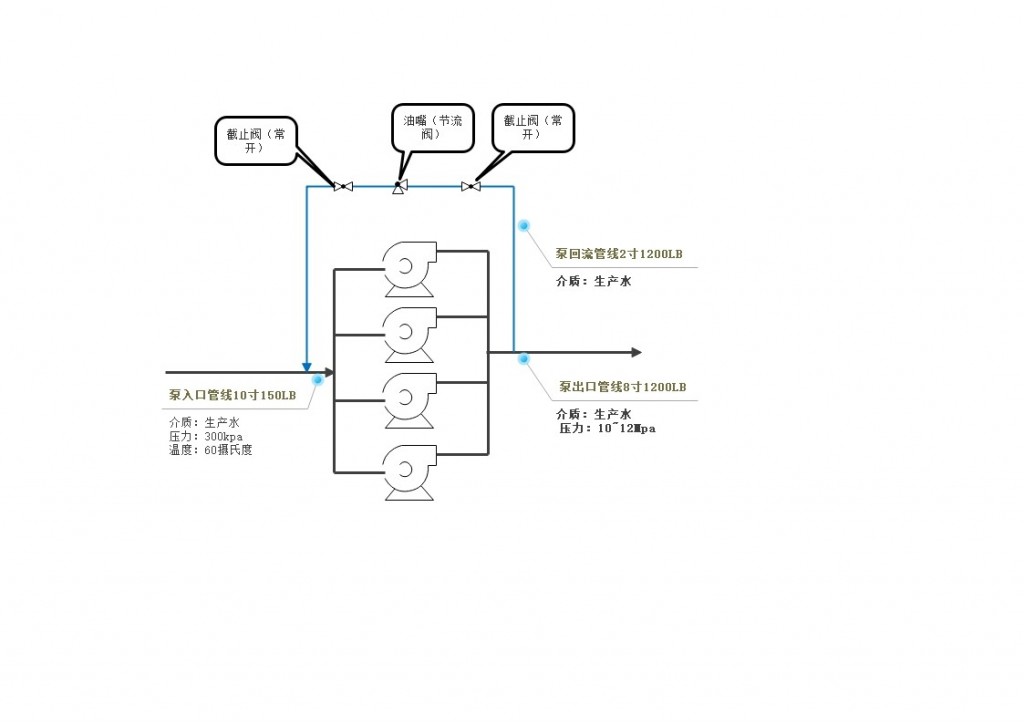

高压注水泵增加回流管线(从泵出口回流至泵入口),如何降低管线的震动,提高阀门的可操作性(两端压差太大阀门很难打开)。
请各位大神赐教!

节流阀前后的截止阀关小,逐段降低管线压力,还可以在节流阀前后增加压力表,阀门调节到适当位置后,管线振动最小至可接受的的压力值作为控制指标。

以前是加了三个截止阀,由于阀前后的压差太大,截止阀开关困难,管线震动大。换成油嘴后有所改善,但是更本的问题还是未改善。

在满足流量要求的情况下在第一道截止阀后加节流孔板。

一定要截止阀????

8寸出口线,回流线2寸。差太多了吧,如果是4寸回流会不会好点??

可以考虑加调阀
