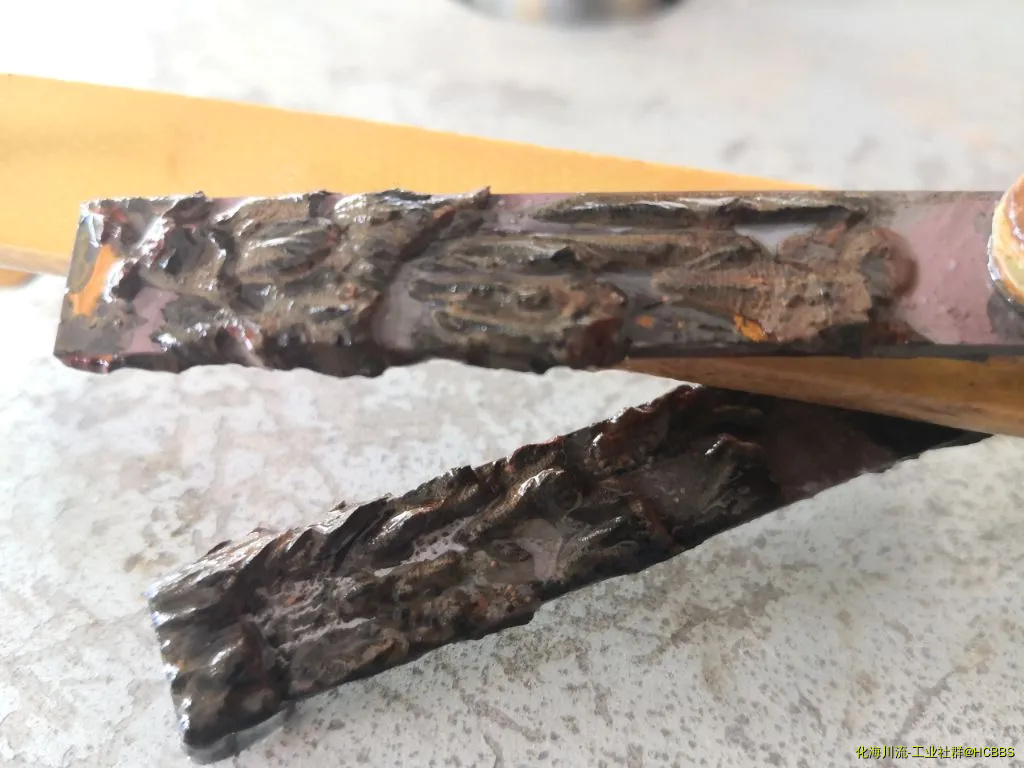

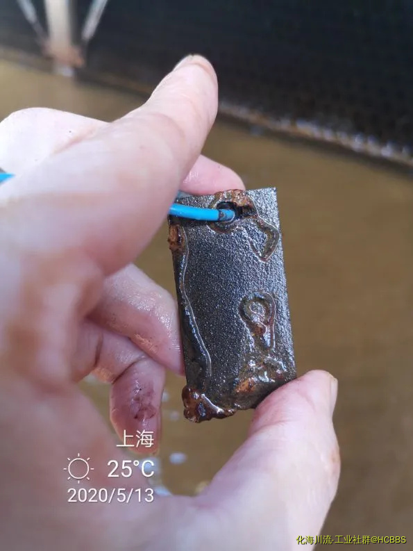

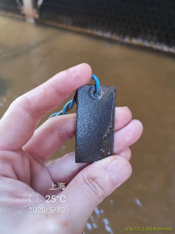

前两张图是现场模拟换热器中碳钢挂片的,第三张图是泵前池碳钢挂片,循环水系统目前没有添加阻垢缓蚀剂及杀菌灭藻剂,有疑似镀铜现象,化验水样中总铜为0.2-0.3ppm

药剂还是要加,你这刮片都被泥糊住了,铜也不达标,置换了加药吧

不加药剂咋行呢,换热器搞坏了多的都去了!

这是明显的垢下腐蚀,必须加阻垢剂啊

这种黑色有同仁见过吗?是什么物质?

可以化验一下,从挂片来看,换热器估计效果已经很差了

首先确定这种腐蚀已经很严重。
另外循环水中怎么那么多铜,是工艺装置中有铜材质的管道和设备么?能产生这样明显量的铜,可不是好事,管线中如果其他地方也有镀铜现象,那么产生严重的原电池腐蚀,并且腐蚀速度会很快。
仔细检查装置设备的情况吧,另外一定要把水质处理合格才行。胆子比胃都大,居然不加任何处理就让循环水运行,不知道是水处理剂贵,还是设备管线贵。

别的不知道,只知道换热器应该结垢严重了~
