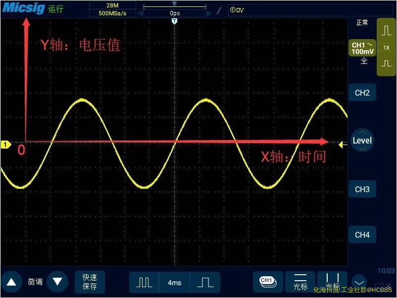

具有时空周期性的事物就可以称之为波,波动是时间和空间的双重周期运动。例如,声波,水波,脑电波,电磁波等。而示波器测量的是电压的波动。一个波的周期,就是波数次重复的其中一次所花的时间。波形就是波的图像表达模型。电压波形展示的就是电压(Y轴)随时间(X轴)的变化。
从这个波形中我们可以得出改信号的大量信息。从波形高度的改变,你得知电压的改变。
如果波形的其中一段出现一条直线,你就知道在该段时间内,电压没有变化。一条笔直的斜线,表明电压上升或下降的速率稳定(电压加速度为0)。而波形上的锐角意味着电压的突变。下面是一些常见的电压波形图和常见的波形源。

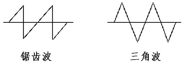

锯齿波和三角波:
锯齿波和三角波是由设计用于线性控制电压的电路产生的,例如模拟示波器的水平扫描或电视的光栅扫描。 这些波的电压以恒定速率变化。
