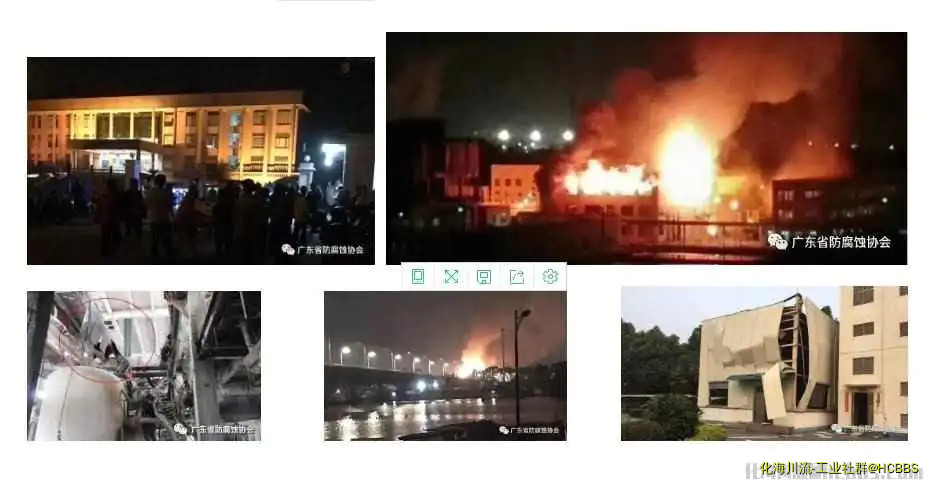

2018年4月3日03时20分,广州市南沙区小虎化工区某危险化学品生产企业因连接反应釜出口与冷却器进口之间的玻璃钢管道断裂,溢出大量二甲醚气体,泄漏的气体与空气混合形成爆炸性气体,遇现场的静电或电气火花等点火源  详情 回复 发表于 2020-5-11 19:16

2018年4月3日03时20分,广州市南沙区小虎化工区某危险化学品生产企业因连接反应釜出口与冷却器进口之间的玻璃钢管道断裂,溢出大量二甲醚气体,泄漏的气体与空气混合形成爆炸性气体,遇现场的静电或电气火花等点火源引发爆燃事故。

直接原因:
生产企业生产车间二区反应釜出口与石墨冷却器入口间玻璃钢管道选材的工作温度与实际工况温度接近,以及反应釜频繁开停工,不断升温降温下产生热应力,加剧了玻璃钢管道的疲劳,最终引发玻璃钢管道在与石墨冷却器接口法兰颈部粘接处于运行中突然出现全管径断裂,造成二甲醚大量泄漏,遇点火源发生爆燃。
02
间接原因:
玻璃钢选材不严谨
生产企业在选用玻璃钢这种材质作为反应釜连接管道的材质时,玻璃钢管道选材的工作温度与实际工况温度接近,未充分考虑安全冗余。

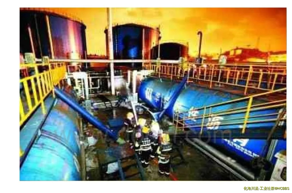

[attachimg]2412296[/attachimg]  详情 回复 发表于 2020-5-21 12:31

  2004年7月8日上午,石油二厂南蒸馏车间工艺二班接班后,装置运转正常。9时12分左右,减压塔底抽出泵P118A出口阀上部直管段(阀后)突然破裂,喷出的370℃的高温减底渣油遇空气自燃着火(此时泵出口压力1.4Mpa,正常工况),将在4#泵房内正在巡检的班长孙锋功和司泵工曹冬梅烧伤。操作室人员宋涛看到4号泵房着火,立即拨打119报警电话,并向车间领导和厂调度报告。消防队9时14分接警,9时15分到达事故现场,按照消防灭火预案展开灭火战斗,根据现场火势情况进行紧急隔离,控制火势蔓延,9时26分将火扑灭。与此同时当班员工按照事故应急救援预案进行紧急停工处理,切断着火物料控制火势。二厂和车间领导及相关处室人员分别立即赶到事故现场,抢救受伤人员,指挥紧急停工。“120”救护车接到报警后也迅速到达现场,将两名伤员送往医院,班长孙锋功在送往医院途中由于伤势过重,抢救无效死亡,司泵工曹冬梅双臂受伤,烧伤面积为29%,直接经济损失3.16万元。

二、事故原因分析
  抚顺市安全生产监督管理局牵头组成的事故联合调查组,经过2天的调查,形成了《关于石油二厂孙锋功死亡事故的调查报告》。经事故联合调查组和公司有关领导、专家对事故的现场勘察和调查分析,确定事故原因如下:
  (1)事故的直接原因是:石油二厂南蒸馏装置4号泵房减压塔底抽出泵P118A出口管线突然破裂,370℃的高温减底渣油喷出,遇空气爆燃着火。
  (2)该管线是1980年装置改造时更换的,1995年由于装置管廊改造,该条管线更换了74米。但是竖管段没有更换,后对该段管线增加了外套管,却并没有记入设备档案。2004年装置大检修按规程规定又对该条管线进行了检测,经过实际检测发现水平段DN200线局部有减薄现象,按照规程要求又进行了扩检,弯头及竖管段也进行了检测。发生爆裂的竖直管线的上部检测一点,未发现减薄,就没有继续扩检,由于按比例抽检,海泡石保温层没有全部拆掉,因此未能发现竖直焊缝。从中暴露出本次检修存在以下问题:⑴检测时检测点过于集中,开裂部位未在抽检范围内。⑵没有剥掉保温进行外观检查。⑶石油二厂自2002年开始加工俄罗斯原油,经过分析硫、盐含量均有不同程度上升,对设备的腐蚀影响尚未采取有效的措施,加剧了设备、管线的腐蚀。
  (3)在管道检查和检测上存在漏洞,该管线按规定于1999年和2004年都进行过检测,但始终没有检查该竖管,由于档案没有记载,加之专业管理人员工作经验不足,没有查出管中有管,未对该部位提出强检要求,最终未能有效消除事故隐患,直至造成管线爆裂,这是造成该事故的根本原因。
