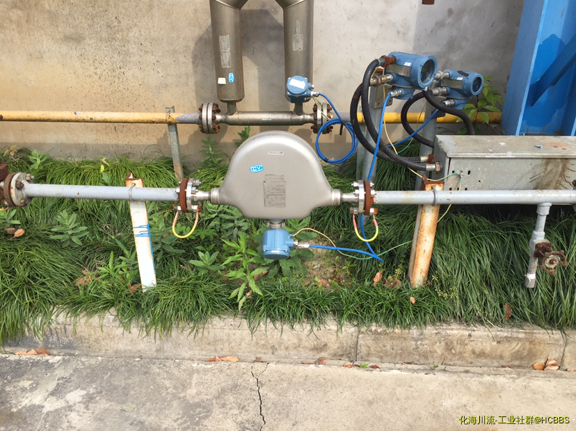

这是什么流量计?

科氏力质量流量计

艾默生质量流量计

1、两个都是艾默生ELITE(CMF)系列质量流量计,计量精度要求高2、分体式变送器1700/2700
3、安装方式说明两者都是气体测量
4、里侧管道颜色为黄色(天然气还是氮气?)

多谢。里侧是天然气

科里奥利质量流量计,应该是测量气体的。

科氏质量流量计

艾默生高准质量流量计  小的那传感器是CMFS型 精度更高  但是测量范围小一些   大的那个传感器是CMF200 测量范围大   建议老哥把传感器上面那个核心处理器做下保护措施 那玩意一磕一碰太容易坏了    变送器应该是1700型的
