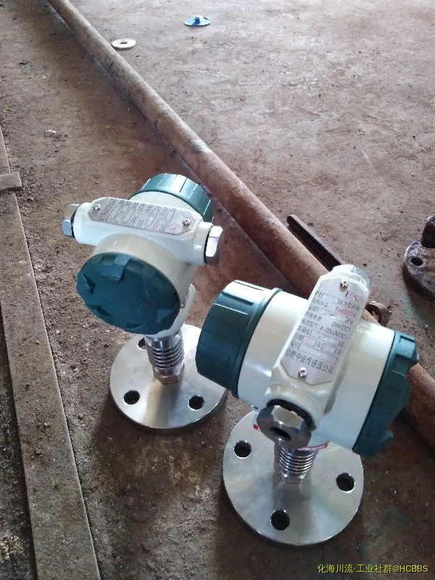

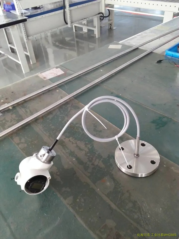

介质高温  200度  甚至超过200  压力真空变送器需要怎么选型?
短导压管带散热片的,和  长毛细管导压管的哪种好用呢?

上面照片两种,哪种好用呢

1.选用高温高真空专用的表,硅油和普通的是不一样的。2.这两种表填充硅油一样的话,建议用第一种,安装时尽量离取压口越低越好。3.200度这两种表都没问题,主要考虑高真空会引起硅油气化

上网找一下EJA 的选型手册,里面都有的。只要是耐热硅油的都没有问题,我以前见过测蒸汽的压力变速器的,只是还是要选用EJA 的比较有保证。一般的仪表厂,恐怕不能保证质量

要我选我选第一种。因为管道还要包保温,差不多会把散热颈包进去……

可以选择隔膜密封型的,具体型号可咨询厂家。

隔膜变送器    硅油选用DC704   真空-100kpa以内     320°完全没问题

带毛细管和带散热片的都可以、主要是硅油的耐温

第一种好一点,个人感觉
